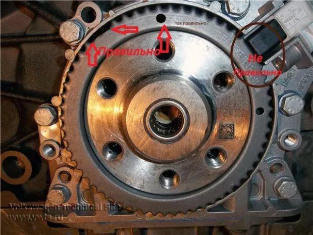

    Спасибо. Машина 2007 года, wvwzzz3cz8e0408553c5146 Буду благодарен, Я уже весь инет перерыл, ельсу скачал, снял правое переднее колесо и локер, правда темно уже стало буду завтра там где нибудь искать. Пока только увидел шкиф с ремнем., сам датчик надо искать справа от шкива, я так понял.
    Наверное не так понял.
    http://www.autoprospect.ru/volkswage...makhovika.html

  20. #40
    29.07.2012
    Коломна
    1,345
    Получено: 58
    Отправлено: 57
    нет, совсем не правильно, смотреть нужно сзади двигателя, там где с коробкой соединяется.
    И стоит он где то в задней крышке коленвала у тебя
    крышка номер 16, 28 это прокладка между кпп и двс

    номер датчика импульсов рядом, тот получается неправильный
