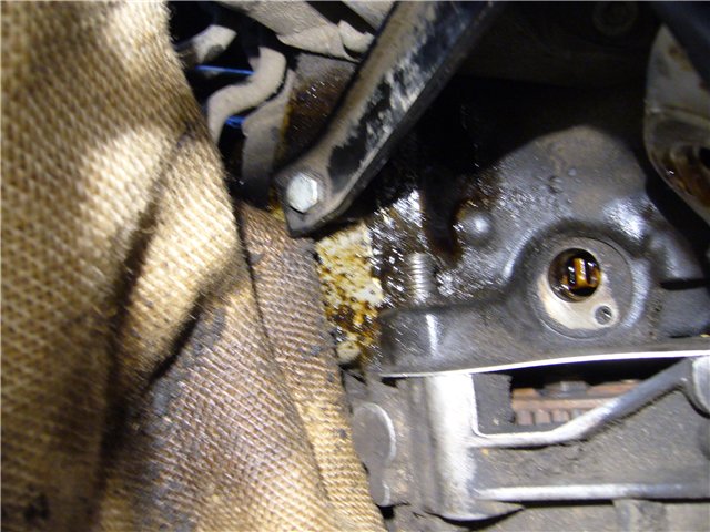

    Более чем реально- один винтик открутить. Живет он за масляным фильтром, грубо говоря.
    Вот картинки:

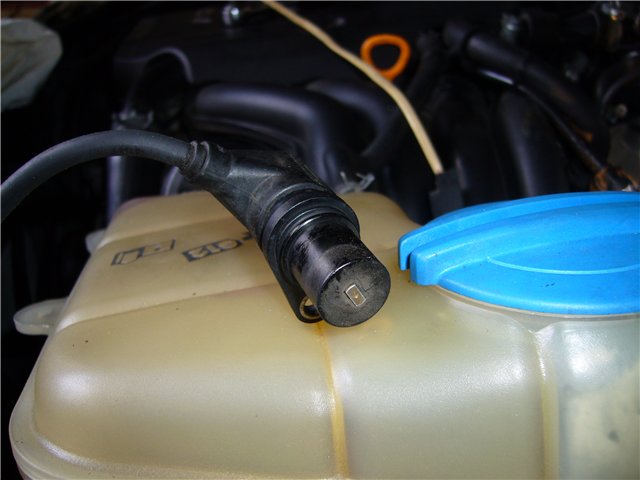

    провод к нему идет:
    Вот картинки:
    как я понял это его оригинальный номер 071957147, какой лучше купить если не оригинал, HELLA или BOSCH
    И разъемы куда подсоединять?

    Я покупал оригинал, вышел в районе 1900р. А провод идет на колодку, которая за расширительным бочком.
    а внизу?

    Фишка у РБ, а датчик за фильтром стоит. Там болтик на 10 или шестигранник.

    Заменил ДПКВ, немного геморойно, особенно рукой изгибаться под масленым фильтром затратил 20 мин.
