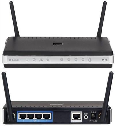

Долго и счастливо пользую дома роутер D-Link DI-824VUP+
Целиком и полностью меня устраивал года 3-4... Зависал бывало, но настолько редко, что я даже забывал как у него web-интерфейс выглядит
Канал до провайдера 30 Мбит/сек был...
Но я в последнее время, много качаю с торрентов... Очень много
И перешел на канал 100 Мбит/сек...
Начались проблемы...
Зависоны, отдупливание от канала, в общем весь набор...
И так весь день. бывает работает часа 3 без проблем, потом начинает чудить, зависать и отрубаться чуть ли не каждые 5 минут...
Лечится отрубанием питания... Потом опять какое то время работы, и свистопляска по новой...
Взял поюзать DIR - 615
Та же хрень, с той лишь разницей, что зависает еще раньше
Перешивал последними прошивками, в том числе и неоригинальными...
Покурил форумы по этому делу...
Очень много схожих проблем с этими девайсами, особенно с последним...
Народ сетует то на перегрев, то на слабое железо, типа не справляется с таким широким каналом, при нескольких сотнях подключений(торрент)
Разобрал 824-ый, проц действительно очень горячий, палец более 5-ти сек не удержать
Прилепил радиатор... Стало чуть лучше, по крайней мере уже 3 часа не отрубается и на скачке 6 фильмов в ХД для теста...
Но потери пакетов большие
Как все выглядит...
Ставлю пинг на постоянку до шлюза...
Все ровненько, ни одной потери, время отклика 1мс
Проходит время, видно нагревается, начинаются потери пакетов, сначала очень редко...
Дальше - больше
Включаешь торрент на скачку, пакеты теряются еще больше
И серфинг становится нерадостным совсем, типа тормоза
Собственно вопрос...
Я так понимаю, данное оборудование уже устарело для этих целей, и подходит лишь для серфинга, легких скачек из сети, и раздачи инета на воздух паре тройке устройств?
Или что то можно еще натворить?
Ну и соответственно, посоветуйте что нибудь из железяк...
Мощное, а главное стабильное

Игорь, зависания d-link'a от бит-торрент клиента милое дело.Я сам через этого проходил, бит-торрент клиент делает очень много udp коннектов, которые роутер домашний не держит, обновление прошивок не помогало, девайс был примерно такой же как у тебя на фотке. Я перешёл на 3-com + перефлешил прошивку на самую новую из стабильных на всякий, проблем 0. Ещё есть очень хорошие роутеры циско, но для дома имхо они не стоят тех денег.

Ну в общем докладаю результат опыта на 824-ом...
С приклеенным, колхозным радиатором
За 5 часов, соединение разорвал один раз, тут же сам переподключился, не завис, что уже подвиг, за последнее время...
При закачке 2-3-4 фильмов(10Гб каждый) одновременно, теряется уйма пакетов, процентов 30 думаю
Отсюда тормоза с серфингом по видимому...
Как только закачал, пинг просто в ёлочку
Ни одной потери, отклик 1-2мс
Итог: железо явно не дотягивает
И радиатор дал какую то стабильность...
Посмотрю, что за сутки произойдет, специально на ночь нагружу по полной, где у нас там порнуха в HD?
P.S.
Кстати, на D-Link DIR-615, если потерял сессию, то всё, труба, сам не переподключится, только перезагруз питанием или из панели
Предостерегаю, не берите это хавно...
Хотя, для узких каналов и кто ничего особо не качает, наверное будет нормально.
