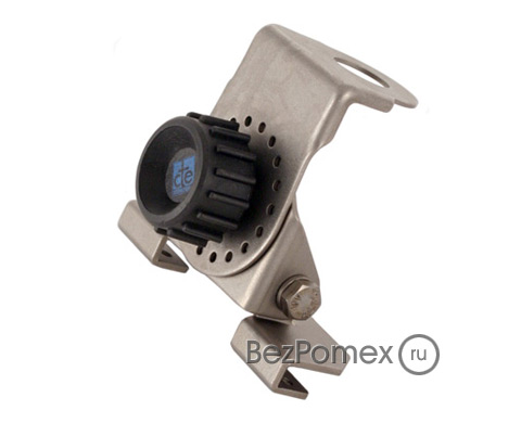

    Хочу Sirio T3-27 поставить.Внимание не так привлекает,да и на таксиста смахивать не хочется
    У кого седан,подскажите модель кронштейна для врезной антенны
    [QUOTE=TheTERMINATOR;3133004]Все проще - на крышу клеится большая наклейка, сверху ставится антенна. Суровые парни клеют желтую наклейку Службы Спасения.
    Хороший кронштейн ты не сделаешь, поскольку не обеспечишь хороший контакт с кузовом. Ставь магнитку, правильно подключай и настраивай.
    Хороший контакт с кузовом можно обеспечить дополнительным проводом.Болтовое соединение к кронштейну второй конец прикрутить к голому металлу кузова,думаю контакт будет отличный
    И еще,возможно ли подключение станции к прикуривателю,а не к аккуму?Для быстрой сворачиваемости комплекта
    Не тешь себя. Врезная предназначена для прямого контакта с большой площадью кузова. Всякие проводочки - ущербны. Работать оно будет, конечно, но не наилучшим способом.
    К прикуривателю подключить можно, но будут помехи и большая потеря в мощности.
    Для отмазки от гайцев достаточно тангету отключить от базы.
    а разницы нет между седаном и универсалом.смотри тот,что я показал на своей машине-он универсален.
    SP-S Inox
    так не надо делать.особого смысла нет.меня вполне устраивает работа комплекта с массой,которая обеспечивается штатным креплением кронштейна к массе(два штырька,врезающиеся в металл через краску).вот правильно подготовить крепление самого провода к антенне-это важно.зачистить,облудить и смазать,чтобы не гнил.

  6. #66
    он быстроснимаем. Что не есть хорошо в больших городах. А так - идеальный кронштейн.
    Единственный минус - при креплении на седан на багажнег, болтики упираются не в голое железо, а в какую то мастику, из за чего иногда масса очень сильно пропадает
    У меня именно так и было

    Phaeton Аватар для mixa
    12.05.2005
    3,730
    Получено: 201
    Отправлено: 16
    ну,у меня так же-в шов попали.при сильном затягивании можно его "проколоть".все же это лучше,чем сверление дыры в крыле или крыше :strax:
    а чтобы быстро не снимали кронштейн,то я для этого накрутил на болты нержавеющие самоконтрящиеся гайки.простора для фантазии антивандальной хватает,вобщем
    меня больше угнетает снимать-ставить антенну при длительных стоянках без присмотра
