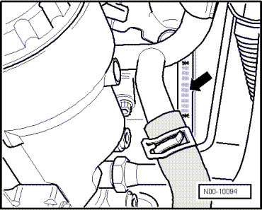

    Доброго времени суток. Подскажите пожалуйста в каком месте набит номер двигателя но двигателе BMP 2.0 TDI. Смотрел место соединения двигателя и коробки... там нет... Между 3 и 4 цилиндрами тоже нет. Машина пригнана из Беларусии и в таможенных документах надо указать его номер. В поиске ничего не нашел.

    Номер двигателя
    Номер двигателя („буквенные обозначения двигателя“ и „порядковый номер“) находятся на стыке двигатель/коробка передач -стрелка-.
    Дополнительно на защитную крышку зубчатого ремня наносится наклейка с „„буквенным обозначением двигателя““ и „„порядковым номером двигателя““.
    Буквенное обозначение двигателя дополнительно указывается на заводской табличке с идентификационными данными автомобиля.
    Номер двигателя состоит максимально из девяти знаков (буквенно-цифровой). Первая часть (максимально 3 буквы) представляет собой „буквенное обозначение двигателя“, а вторая часть (шестизначная) „порядковый номер“. После выпуска свыше 999 999 двигателей с одинаковым буквенным обозначением первая из шести позиций для цифр будет заменена на букву.
    - смотришь вертикально вниз в просвет между двигателем и петлей для подъема движка, справа эту щель ограничивает какой-то приливчик с пустой дыркой примерно 6мм. Вся щель в которую смотришь размером меньше 2см х 1см. Лампу с гибкой ножкой засовываешь где-нибудь сбоку поближе к донышку этого колодца. Тогда внизу можно рассмотреть черный крашеный кронштейн болтом (вроде М6) к двигателю (как на картинке), а слева от его части, расположенной вдоль оси авто и есть площадка, которую надо тереть.
    Все подробней некуда, если не найдешь - значит не судьба.
    Цифирьки и буковки выбиты не целиком а довольно редкими точками.
    Когда ототрешь сверкают от бокового света лампочки.
    Бензинчиком или слабым растворителем, масло и тормозуха не то. ИМХО.
    Номер зажищен консервантом, поэтому нужно оттереть площадку, на которой нанесен номер.
