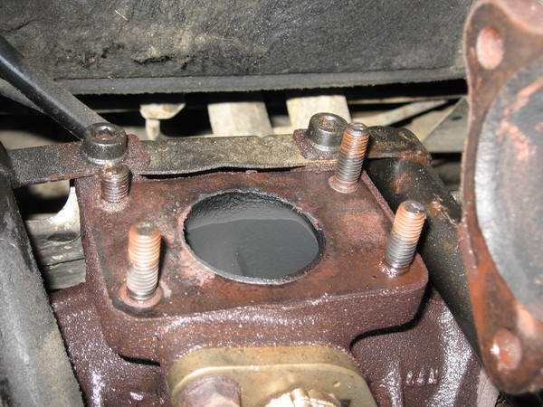

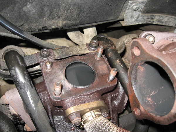

    Было подсвистывание турбины, обнаружил, что одной гайки крепления к коллектору просто нет, видимо предыдущий хозяин неаккуратно откручивал, или на сервисе, ну неважно, вопрос следующий, что можно с этим сделать? Кто в курсе, шпильки вообще выкручиваются? Или надо менять весь коллектор? Что скажите?

    Вообще выкручиваются, попробуй двумя гайками
    Если не получится, (на фото плохо видно), поставь болт насквозь т.е. обрежь и высверли обломанную шпильку, если позволяет тело. Либо же обрезать, высверливать, рассверливать, нарезать резьбу под новую шпильку разных диаметров. В принципе я применял всё это. Не менять же из за этой ерунды коллектор. Пробуй, удачи

    если все под рукой, наворачивай гайку и обвари ее, потом пробуй открутить
    И ещё один вариант
    04.03.2010
    Ульяновск
    Еще вариант попробовать экстрактором типа этого http://wurthmarket.ru/products/by_ca...60/03/01/1665/

    Экстрактором не выкрутиться, ИМХО.
    слишком сильно там прикипело все.
    KITT, мне кажется самый лучший вариант это снять коллектор и отдать токарю что бы тебе все выкрутили и поставили новую шпильку (или все 4 )

    Это самый худший вариант на этом моторе. Придется пол-мотора разобрать.
    Пробовать выкручивать на месте. Если обломится-высверливать и новую резьбу нарезать.

    Две гайки + нагреть до красна - должно выкрутиться!
    тогда беру свои слова обратно
    Удачи.
    Не надо ни чего снимать.

    Всем спасибо за дельные советы, две гайки пробовал сразу же! )) На поломанную шпильку накрутить вообще не получилось ни одной. Попробовал выкрутить для пробы здоровую - не получилось! Там не сильно то размахнешься! Буду высверливать на выходных, только вот не знаю чем лучше. Наверное сверла по металлу не возьмут? Надо какие-то особенные? Есть ли сверла по твердосплаву?

    KITT, Ищи Совдеповские сверла, все что в магазинах - ширпотреб. Сверлишь сначала на 3-4 мм, потом больше, с маслом, заточка заводская.

    Ура!! Я высверлил! Как же это получилось геморойно! Причем гемороя я добавил себе сам. Значит в первый же день я прошел почти всю шпильку сверлом по таердосплаву диаметром 3.3. Почти прошел... Как обычно, когда уже просверливаешься, там в конце сверло идет очень туго и застревает иногда. Так оно у меня ещё и сломалось... В итоге ещё 5 вечеров и порядка 20-30 сверел различных материалов и диаметров я убил чтобы просверлить то сверло! Но все получилось! Нет ничего невозможного! Поставил наместо турбину, и о чудо! Сивиста как не бывало! Всем спасибо за внимание! Будут вопросы по высверливанию - обращайтесь, теперь я в этом вопросе мастер!
