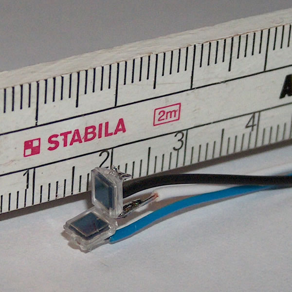

    А где взять датчик света в Б5 Пассате, если он никогда не ставился с завода на нем?
    17.07.2010
    вена
    наверное есть в наборе. но если нет, то можно сделать самому (у них на форуме тема было, где подробно написано как и что). стоит копейки. состоит из 2ух фотодиодов. ставится под стекло.
    вот фото, где они тестировали их
