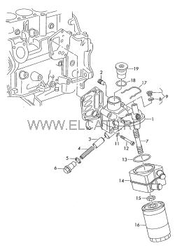

    Andron85, для совсем полного счастья надо проверить обратный клапан в маслоохладителе, раз уж взялся от всей души. Заодно прокладку и колечко там поменяешь(тоже детская болячка). Ну и сам клапан выкрутишь, помоешь и на анаэробный герметик поставишь
    нет у него этого клапана
    Новый ГНЦ сжатым продается
    примерно так:
    я свой АРТ курочил, но должен быть обратный клапан, чтобы из ГБЦ масло не стекало
    вопрос по двигателю 1.8 Т AWM. При запуске холодного двигателя, буквально в
    течении первых секунд слышен металлический лязг. На работающем ДВС все тихо. По
    работе ДВС никаких нареканий. При запуске горячего ДВС тоже тишина. Мне сказали,
    что это может быть цепной привод ГРМ, так как мотор прошел 180000. Но его замена
    это целая экспедиция. Посоветуйте как быть?? (Михаил)
    Стук цепи при запуске холодного двигателя обусловлен тем, что за время ночной
    стоянки масло из гидронатяжителя цепи вытекает в картер двигателя. Внутри
    кронштейна масляного фильтра есть специальный клапан, препятствующий оттоку
    масла из ГБЦ в поддон по основной масляной магистрали. Негерметичность самого
    натяжителя также может быть причиной оттока масла при длительной стоянке, при
    этом достоверно определить неисправную деталь, не прибегая к существенной
    разборке двигателя, практически невозможно. Для получения гарантированного
    результата, необходимо заменить и то, и другое, однако если у Вас есть желание
    на ремонте съэкономить - начните с замены более дешевого узла - кронштейна
    масляного фильтра.
    (c)сервис М1
    Вот картинка девайса, под №2:

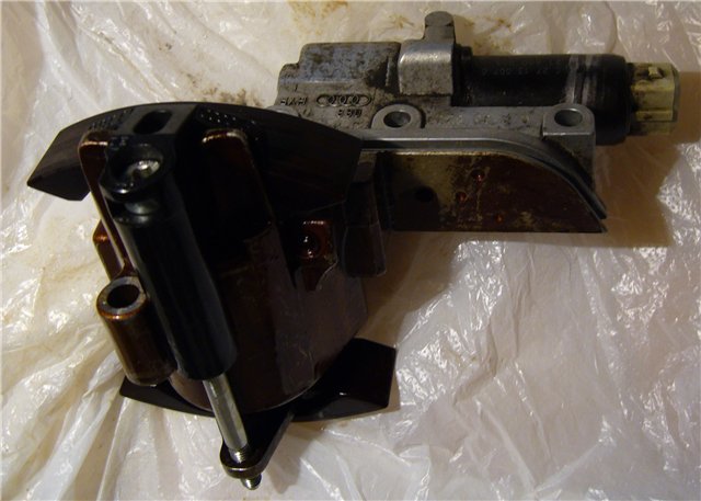

    dimm, я сжималку от нового ГНЦ использовал- СУХОВ Валера как-то подогнал..
    Функционал тот же- лет пять назад мне Bazarov самодельной сжимал- как раз к вопросу
    Цитата Сообщение от Сергей 29 регион Посмотреть сообщение
    упор данной приспособы для сжатия ГНЦ можно просунуть в ГБЦ под цепь?
    там пластинка и длинный болт нужны всего-то, ничего никуда подсовывать не надо- по картинке видно
  17. #37
    Phaeton Аватар для dimm
    23.04.2006
    Череповец
    3,484
    Получено: 25
    Я к тому, что по приведенным выше чертежам приспособа упирается краем в отлив на ГБЦ и не дает сжимать башмак ГНЦ. Для того чтобы не упиралось - на оригинальной приспособе сделан угловой вырез. Поэтому я и делал с оригинала (сломаного), выкинув первый вариант.
    Лучше женской писи - L200 Mitsubishi
    УАЗ-31512 V8 4,7L 130 кобыл
  18. #38
    Touareg Аватар для Сергей 29 регион
    02.01.2009
    Россия 29 регион. Котлас.
    2,587
    Получено: 55
    Отправлено: 6
    Vladimir_B5APT, привет! Скажи, стягивающий болт будет стоять относительно цепи со стороны КПП и вкручиваться в упор-пластинку или со стороны валов и вкручиваться непосредствено в ГБЦ?
    PASSAT B5+ 1.8Т Variant 2003г. AWT. ПРОДАН. Теперь на "GEELY EMGRAND FE-1".
  19. #39
    23.09.2006
    4,361
    Получено: 200
    Отправлено: 148
    Привет! Со стороны валов всё происходит, вот ещё раз картинка сжатого ГНЦ:
    Там надо-то прихватить край башмака и давить вниз, из алюминиевого уголка приспособу видел- короче, фантазия безгранична.
  20. #40
    02.01.2009
    2,587
    Получено: 55
    Отправлено: 6
    Vladimir_B5APT, на фото болт вкручен в пластину-упор. Но ведь на ГБЦ там эту пластину не вставить, в ней есть вроде своё отверстие с резьбой под этот болт. Поясни, недогоняю. Но если болт будет вкручен в ГБЦ, то тогда гидронатяжитель не вытащить
