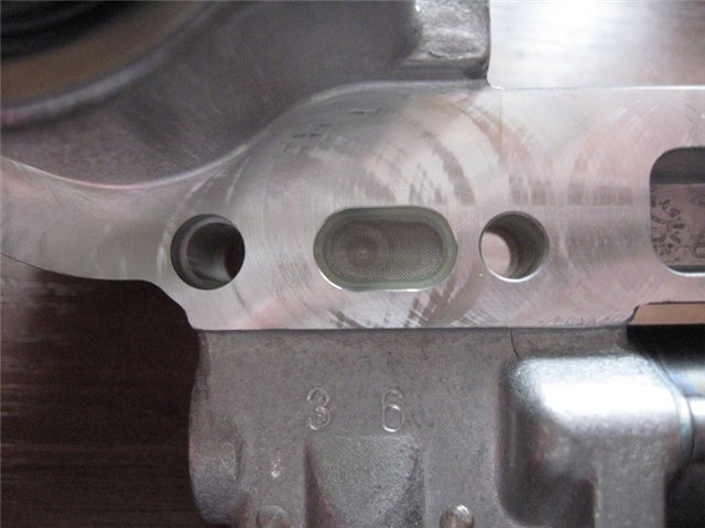

Ребята! подскажите где находится Сеточка гидронатяжителя цепи. Клапаную крышку снял всё там почистил! А вот именно сеточку чё то не нашел!![]()

А это где она стоит????

Ещё эту сеточку пробивает или пробивают, через мои руки 2 прошло с пробитыми сеточками.

Тоесть снять клапан. крышку, потом ГНЦ. А цепь и ли ещё что там есть останется не тронутым? То есть ни каких сложностей! снять прочистить и поставить на место?

А в чём проблема собственно говоря заключается? Профилактика?
Попробуй стянуть кулачки специальной приспособой от гидронатяжителя и может получится аккуратно вынуть??? Кто-то писал, что возможно так... А сервисы они и в африке сервисы![]()

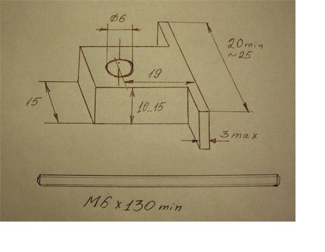

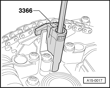

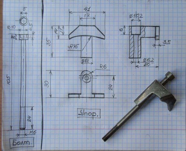

вкручиваешь длинный винт- приспособа сдавливает башмаки.
Новый ГНЦ сжатым продается- на сервисах должны кучами валяться.
