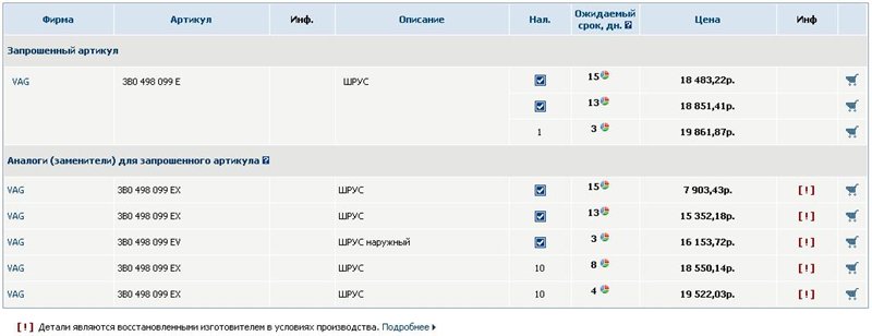

    то имеем внешний ШРУС 3B0 498 099 E с отсутствием аналогов по экзисту.
    Это и приводит к тому, что многие автовладельцы вынуждены покупать оригинал по безумной цене.
    Для справки: 185оо ... 195оо, восстановленный в условиях завода (ЕХ) 8ооо ... 19ооо

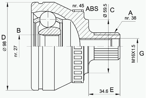

    Старый ШРУС 4D0 498 099 (до 19.01.2003 г.):
    Число зубцов кольца ABS: 45
    Внешнее зубчатое соединение со стороны колеса: 38 зубьев
    Внутреннее зубчатое соединение: 27 зубьев

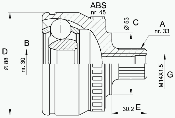

    Новый ШРУС 3B0 498 099 E (с 20.01.2003 г.):
    Внешнее зубчатое соединение со стороны колеса: 33 зуба
    Внутреннее зубчатое соединение: 30 зубьев

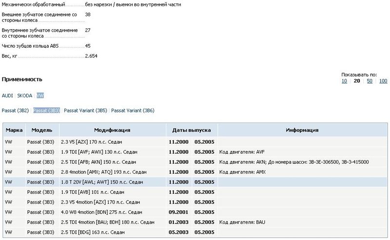

    Внимание: вынужден огорчить тех, кто использует TecDoс для подбора аналогов по параметрам.
    Для нового ШРУСа в этой программе указаны ОШИБОЧНЫЕ параметры, соответствующие старому ШРУСу
    (скорее всего отсюда и пошла гулять идея о взаимозаменяемости старого и нового ШРУСа)
