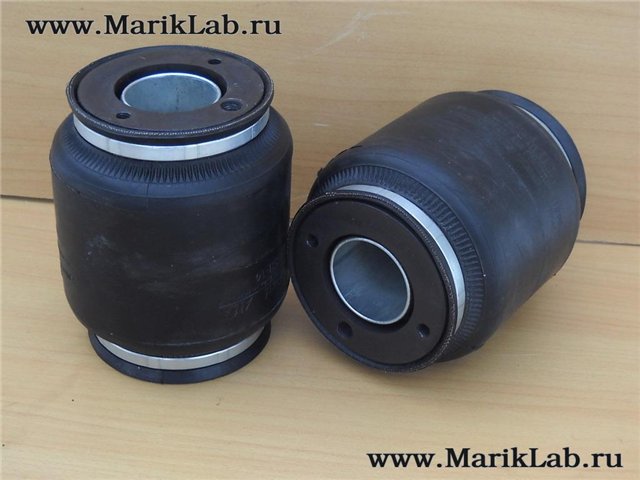

    arhangel_l, ну я беру по опыту америкосов))) они уже лет 8 используют вот такой тип)
    они идут закрытого типа! т.е. никаких резинок и уплотнителей чтобы система была герметична! меньше токарных работ!
    из минусов по сравнению с твоей это:
    меньший ход, там в районе 14см, но мне больше не нада! тем более у меня койлы=) нижняя чашка уже на койле есть! и высоту можно регулировать! можно настроить чтобы было 6см-20стока само идеально! (так хочу сделать, может и ниже)
    она дороже твоей, около 200 у.е без доставки из америки, да кстати они сделаны в америке=)
    ни че до сих пор все ставят и только радуются за бугром, посмотри на пассатворде и вортексе))) много-бубликовые ставят ток на заднюю не приводную ось)
    Хотел все узнать какой объем у твоего рессивера? и какой мощности компрессор?
    я вот думаю взять 19 литров! вроде должно хватить!
    Спасибо за ответы заранее!!! если достал то извини=))) но я вот на днях уже начинаю заказывать всю ерунду эту=))

    Scoop, Да я только "за", приятно поговорить на интересующую тему, к тому же я со своей пневмой еще не закончил.
    У меня кмпрессор dc2500 на 1/3 лошади до 220 пси. Но шумный цуко , благо редко работает. На авдотьи гораздо более мелкий ставят, но он и качает куда медленее. А бачел у меня литров на 10-12 вроде, хватает с избытком.
    Только вот по поводу твоих балонов я че-то не догоняю, а куда и как они складываются, когда давление спускаешь? И как внутренний металлический цилиндр себя ведет, он телескпический что ли?
    Многобубликовые хорошо ставить если нужна упругость, а если комфорт, то рукава, а про вышеприведенную я чего-то даже непонял как оно действует. Мож ткнешь ссыль?

    arhangel_l, да я сам сцылку не найду про эту подушку=)) но там (за бугром) все её на макферсона подвеску ставят=))
    вот офф сайт
    https://www.universalairsuspension.c...89636f1d9e2039
    как сдувается не видел=) но думаю как рукав а может и складывается (скорее всего)! а вот на счет металлического цилиндра, я думаю он работает как отбойник=)

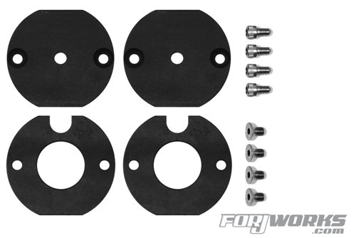

    вот нашел только это
    для подушки у токаря надо только вот такую ерунду сделать!
