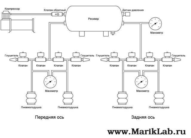

    ну и как это собрать схемы:

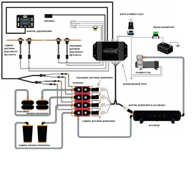

    а вот схема с компом=)) посложнее, но все равно те же 8 клапанов!

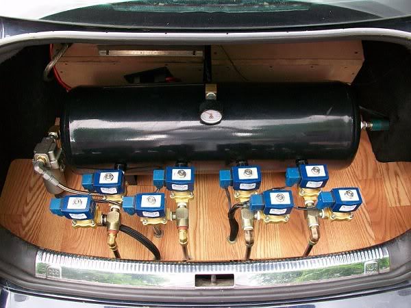

    ну и фото из американского пассата багажник и тоже 8 клапанов
    и в основном так и делают

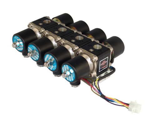

    Scoop, вот только на второй картинке - правильная сборка из промышленных клапанов, а не из ширпотреба. Сравни количество соединений. Чем больше элементов в системе, тем выше вероятность отказа.

    TheTERMINATOR, они все промышленные клапана=))) от того что они идут комплектом по 8 клапанов совмещенные=) не значит что будет меньше элементов, просто из ресивера сразу на 4 клапана идет воздух по одному тоннелю и так же спуск воздуха в другом тоннеле) клапанов так же 8=)) просто расположены друг другу близко)
    Просто тут уже зависит от денег в кармане=) можно и за 5 000у.е. собрать систему с компом и компактный! а можно и в 1000-1200 у.е. уложиться! так что каждый сам выбирает что ему надо=)))
    Вот как раз если в той 2-ой системе сломается один клапан=) придется все 8 брать заново=))) а тут один поменял и все=)) так что
    или искать такой же системы клапан, если эта система разборная!
    Нет, не просто.
    Качество изготовления промышленных изделий выше. Отсюда и цена. Я уже вентилировал этот вопрос, поэтому в теме.
