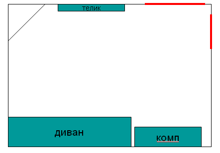

    Собственно есть комната примерно такая. Красное это проемы дверные...
    В комнате есть диван, телевизор и комп.
    Так же есть проектор с экраном, тут все просто - экран над теликом, проектор - над диваном.

    А треугольник в углу-это что?
    Это у меня фотошопа нет. Там на самом деле тоже дверь и стена скошена.

    1. площадь комнаты?
    2. если есть на компе и тв цифровые аудио-видео гнезда - то проводов будет минимум. если нет, то некоторого геморра не избежать. покупать беспроводную технику - дороговато.
