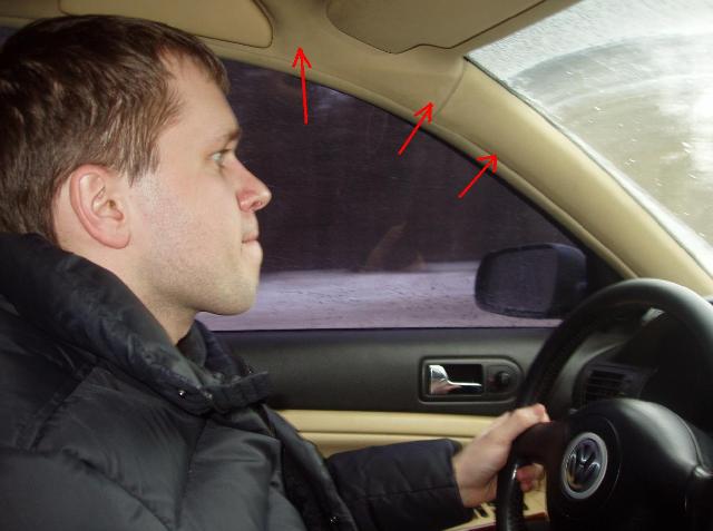

    Доброго времени суток всем!
    Вот решился на чистку потолка и всей верхней обшивки и материала внутри авто.
    1. Посоветуйте чем лучше воспользоваться, каким чистящим средством чтобы светлый потолок отчистить от разводов, пятен пальцев и.т.д?
    2. Чем это дело лучше натерать - губкой щёткой или чем?
    Главное чтобы не вздулось потом ни чего и хуже не было.
    Просьба без баяна и по теме!
    P.S Ели баян то прошу прощения.

    Летом чистил потолок ванишем и мягкой щеткой . отчистилось супер!!
    PS в макдак едешь?

    А Ваниш какой именно, а то там много разного
    P.S Неее не в макдак. Из Пскова в Москву Кстати почему именно макдак?
    Выражение лица, как будто в предвкушении бигмака
