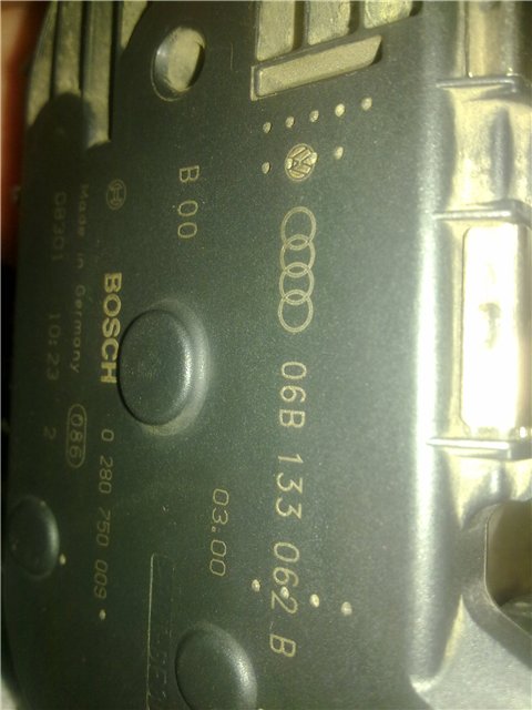

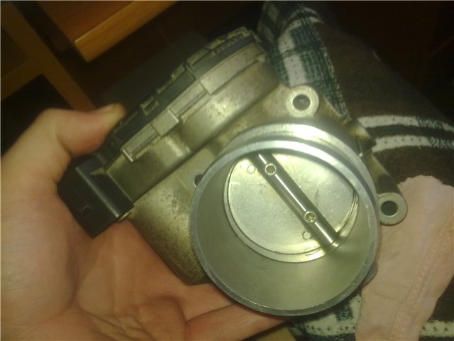

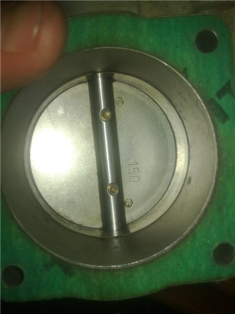

    Вложение 23216вот такую ДЗ мы будем разбирать!
    Вложение 23217 [/URL]

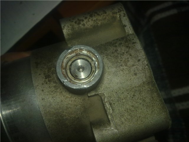

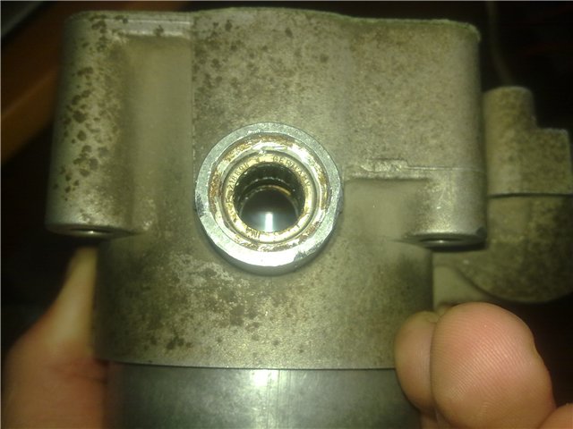

    снимаем металлическую заглушку штока,я уже снял ее,пробил маленькой отверкой и вытащил,единственное дырочка останется,которую в дальнейшем я думаю замазать герметиком!
    Вложение 23218[/URL]

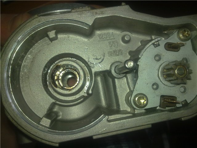

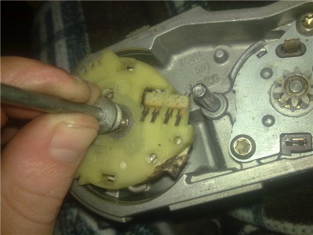

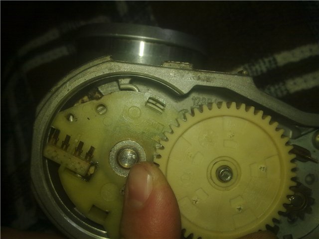

    снимаем крышку с дорожками и видим сам механизм
    Вложение 23220[/URL]

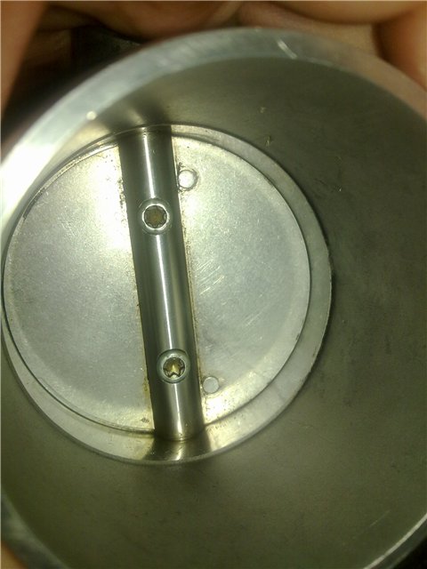

    далее откручиваем два винтика и вытаскиваем диск
    Вложение 23237
    чтоб удобней было ставим шестерню поворачиваем и придерживаем,диск вытаскивается в одну сторону!
    Вложение 23239

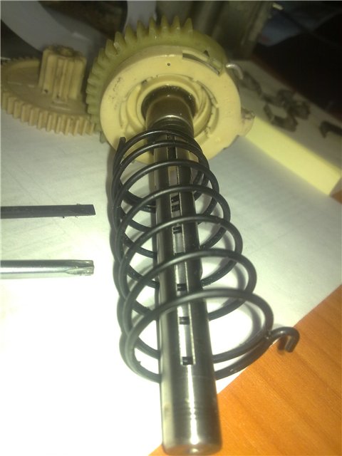

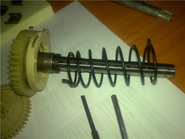

    как освободили шток от лишних деталей начинаем его выколачивать(я уже выбил)
    Вложение 23240

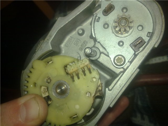

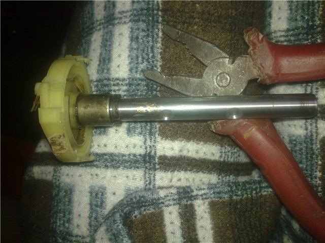

    когда будете выколачивать будте осторожны пружина выкидывает ось а на ней контакты!!!
    вот так он выглядит
    на нем две защёлки аккуратно отгибаем отверткой и разъединяем деталь
    так выглядит ось ДЗ верхняя полушестеренка литая с осью,не надо ее пытаться отковырять сверху,как это делал я

    одеваем пружину на ось, сверху пластмассовое кольцо защелкиваем,вставляем возвратную пружину в корпус сверху ось
    начинаем запрессовывать
    немного загнали ось в корпус,одеваем шестеренку сверху,чотб было удобней ,поварачиваем,
    вставляем диск и фиксируем его,
    я напихан туда тряпку,все это для того чтоб при запрессовке ограничитель поворота оси не уперся в корпус и случайно не отломился(что врятли)

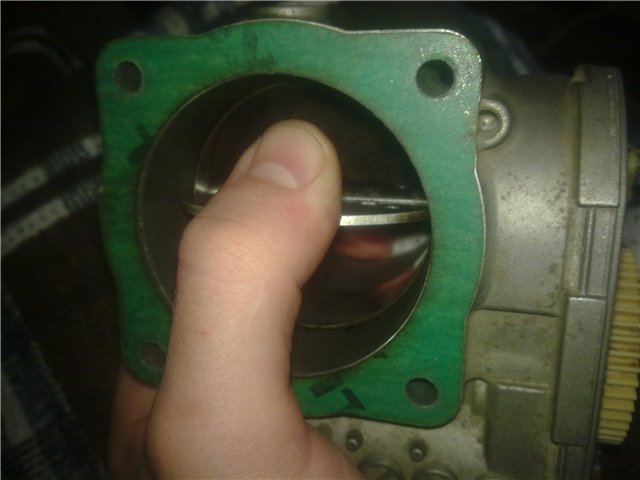

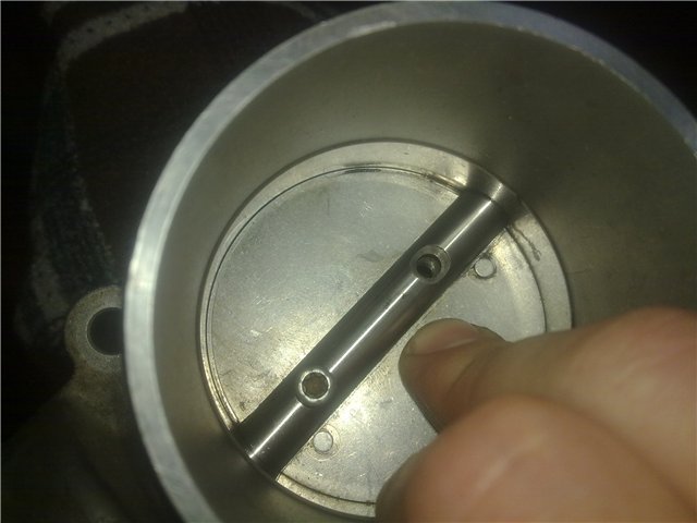

    после того как ось загнали на свое место ставим диск в правильное положение т.е. у него края слегка сточены под конус если присмотреться,наживляем винты,т.к. диск имеет люфт на оси, поворачиваем его полностью т.е.перекрываем воздушный канал,тем самым мы центруем диск,в ДЗ и в таком положении затягиваем винты
    готово
    к сожалению нет фото самой резестивной платы как расположены дорожки, они все держатся на пластиковой крышке механизма и при разборке никуда ничего не выпадает!
    дальше и собирать то нечего шестеренку не забудьте)), крышку на место, пружинки на место и готово
    будьте очень осторожны с контактами на шестеренке не погните их!

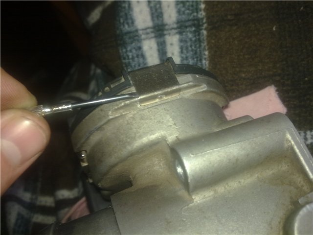

    выскакивать начали ошибки множественные,механические, по датчику,обороты не подымались,двиг заколбасило,педаль не стала реагировать загорелась ЕПЦ,глохла,разобрал почистил масло на дорожках,хз откуда,так и не помогло,после полной переборки завел все отлично стала пищать, прогрел адаптировал,ну думаю отлично, через 4 часа завожу прогрелась норм как дошла до рабочей темпиратуры заколбасило снова и все!

    чистка контактов и вытянут ограничитель закрытия заслонки, т.е на ней был износ,заслонка плотно закрывалась паяльником вытягивал пластик ,видно на фото

    Тогда ты эти моменты в отчёте поясни. И надо было на фото отметить, чтобы народ глупых вопросов не задавал.
