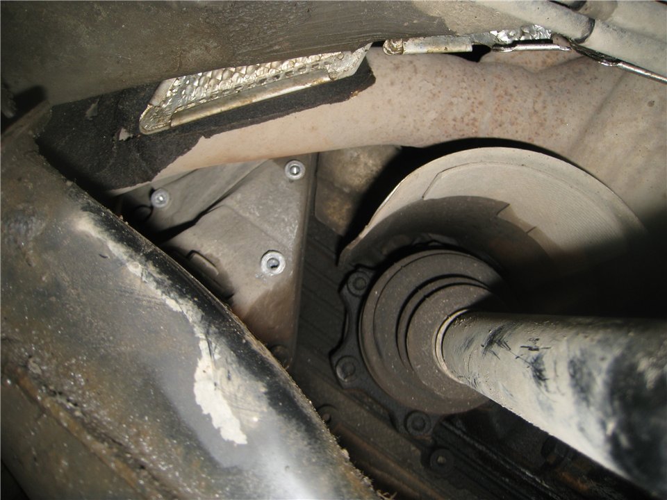

2. далее снимаем защиту (пыльник двигателя),
снимаем кожухи над гранатой
3. откручиваем гранату с внешней стороны (шестигранник на 14)
мы сделали вот так:
3) [/url]
а вообще сдергивается на стоящей колесами на земле

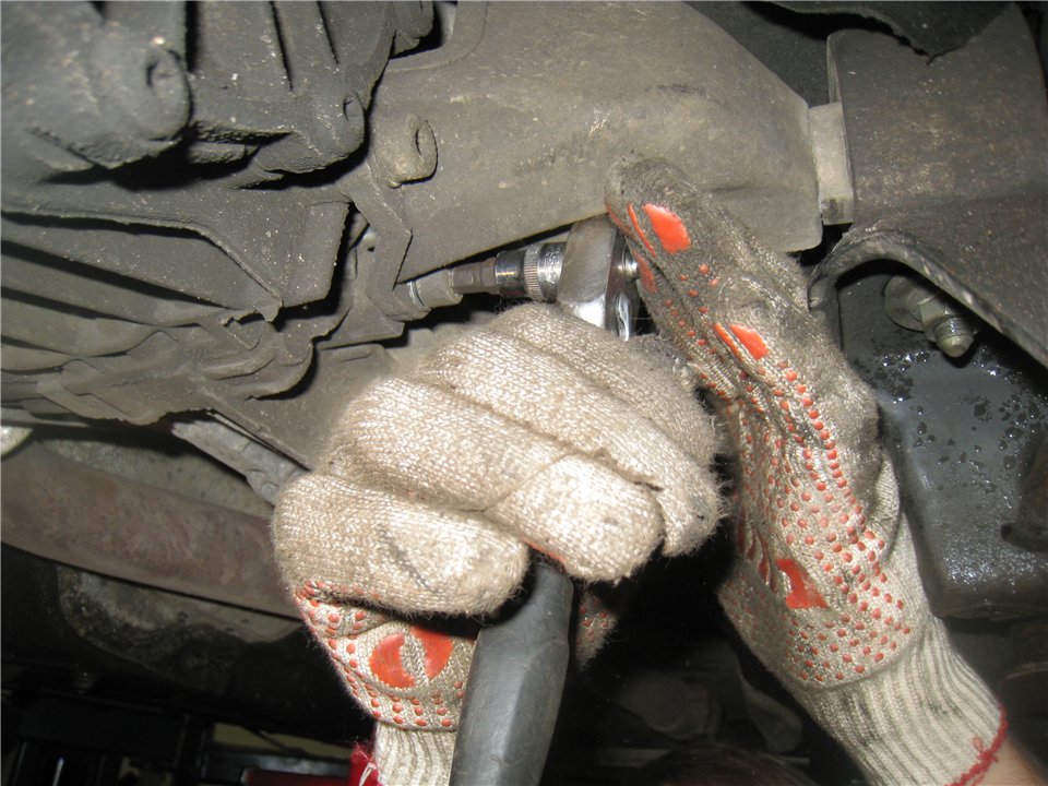

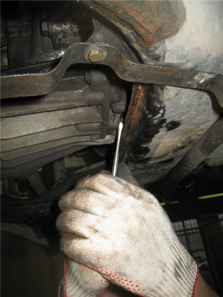

4. начинаем откручивать болты крепления коробки к двигателю (на 16)
а также, для удобства, снимаем крепление защ.двиг (два болтика на 10)

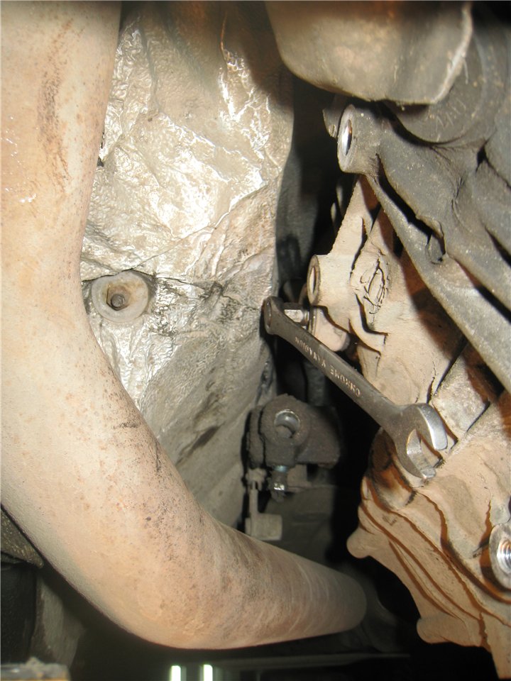

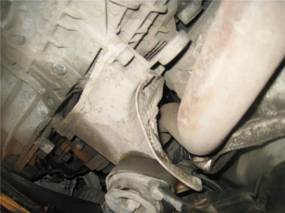

5. отворачиваем экранчик над правой опорой коробки (три болтика на 10)
очень не удобно его откручивать...
5.1) [/url]
5.2) [/url]
5.3) [/url]

8. продолжаем откручивать болты крепления коробки (на 16)
8.1) [/url]
8.2) [/url]
нижний по середине откручивали слегка оттягивая коробку назад и поднимая задн часть вверх (вроде как-то так )
8.3) [/url]

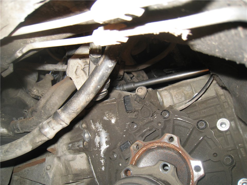

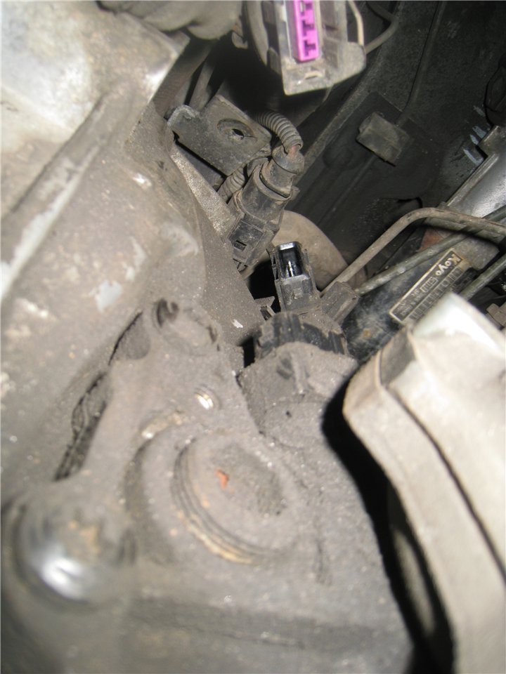

9. отсоединяем штекера (вроде два)
9.1) [/url]
9.2) [/url]
9.3) здесь видно расположение штекеров

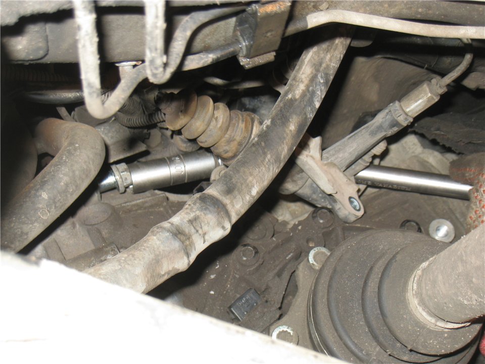

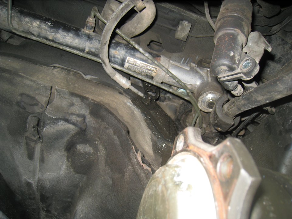

12. откручиваем стартер - два болта...верхний длиннее (на 16)
12.1) [/url]
12.2) [/url]

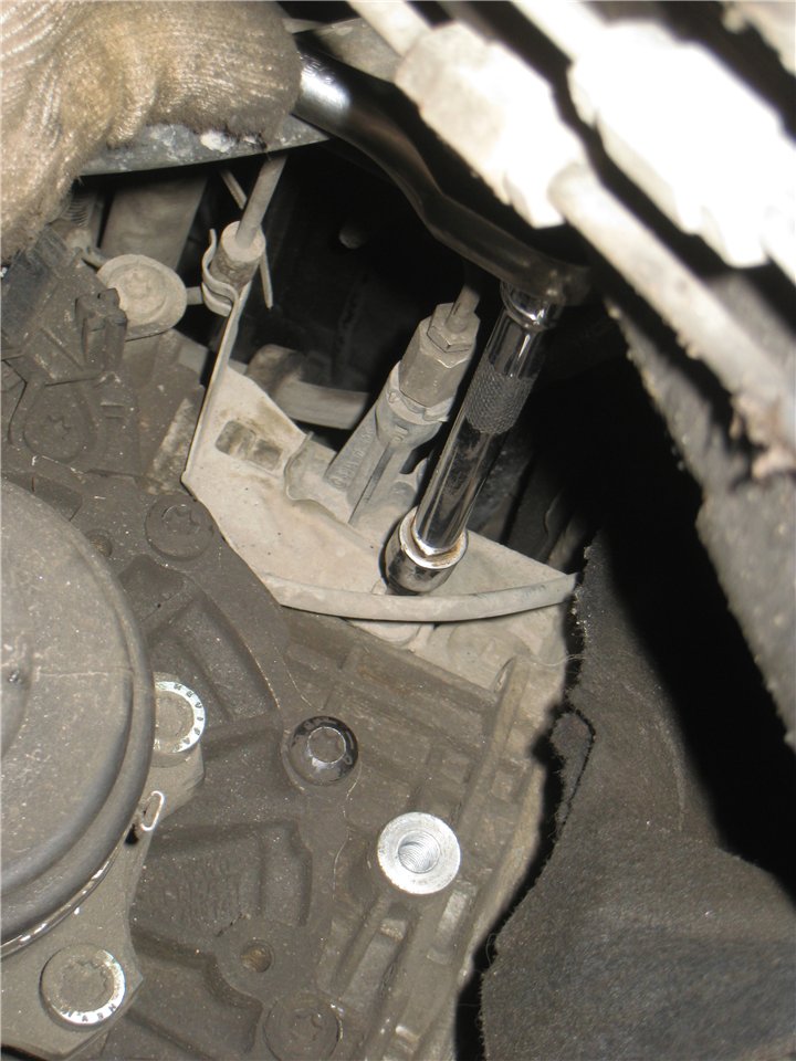

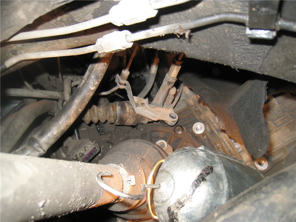

13. отсоединяем кулису
13.1) [/url]
(головка на 10)
13.2) [/url]
(шестигранник на 8)
13.3) [/url]

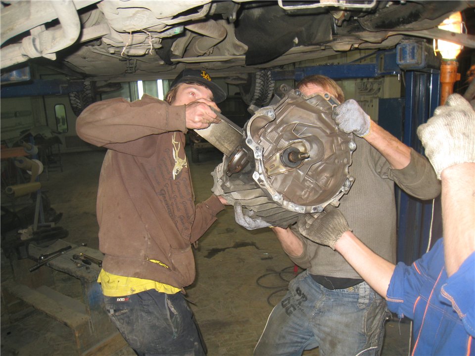

16. снимаем коробку
16) [/url]

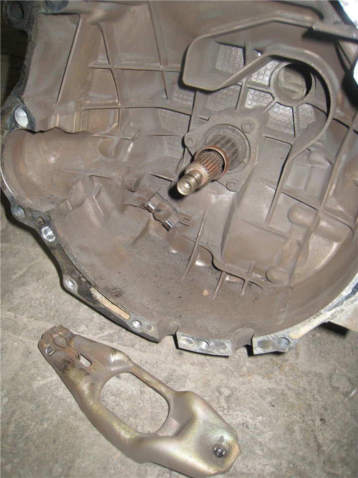

17. и вот что мы видим...
17.1) [/url]
17.2) [/url]
17.3) [/url]
17.4) [/url]

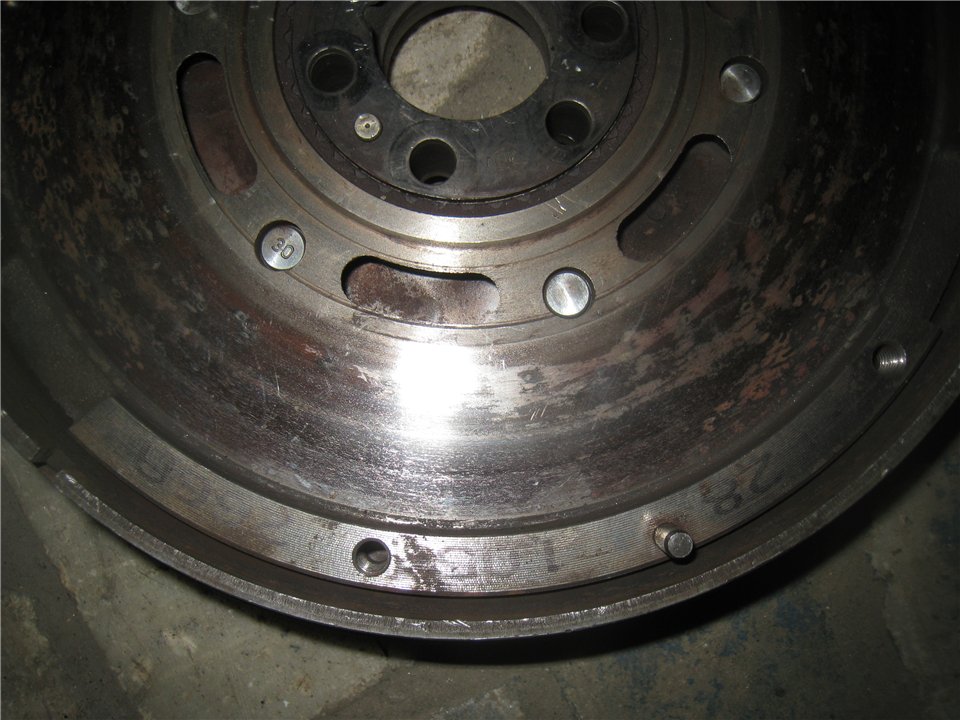

а вот маховик
маховик был успешно удален...и установлен аудюшный (от дизеля 1.9)
он от 130 сильной наверно...так что центральная часть другая...чтоб установить понадобились другие болты...они длиннее (вроде на 21 мм) и шляпка шире)
