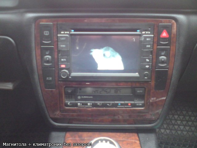

    По просьбе соклубников решил зделать мини отчет по замене кондея на климатроник.
    Немного предыстории:

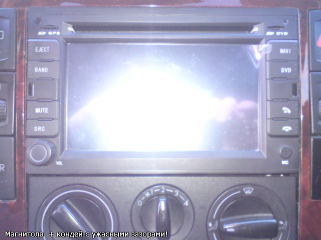

    все началось из переделки панели с 1Дин на 2Дин для установки магнитолы. Крутилки кондея с верху пошли в низ и появилась проблема непонятно почему крутилки не ложились за подлецо с магнитолой и центральной консолью, что только не пробовали крутилки тонули в консили и зазоры были ужасные. Тут друг посоветовал поставь климат он сядет заподлецо. После практически без сонной ночи о размышлении зачем я это сделал и как осуществить замену, проснувшись начал собирать информацию как там все устроено. Как оказалось не очень сложно.
    А теперь сам процесс замены: нашли у друга проводку со шкоды суберБ с климатроником выкрутили из нее все провода (4 фишки) для подключения к блоку климатроника, взяли с нее же сам блок управления и печку так как на ней есть какието мозги и радиатор климы ну, и фотоелемент на торпеду. Слили фреон с кондиционера уже моего полностью сняли торпеду, вынули мою печку тоже полносью, в общий жгут проводки знакомый (електрик) вживил проводку с фишками поставили печку с шкоды, установили блок управления климатом подключили компьютер и наначали их дружить. После того как машина поняла климу установили торпеду на место, защелкнули фото элемент и воаля все работает правда фреон еще не заправил!

    Хорошо получилось Сколько по бюджету?
    Не боишься включать не заправленную систему (судя по фото "эконом" не включен, т.е. компрессор задействован), а то потом отчетец напишешь еще и о замене компрессора...
    Спасибо, 400 дол. за все!
    Да увы в первый день не очень еще разбирался в настройках, потом уже просветили, что Екон это печка! Не знаю вроде еще работает, сегодня завтра хочу заправить так как становится очень жарко уже на улице!
    компрессор без фриона не включится... должен быть датчик давления в системе...

    Ээээээээммммм..... А у Суперба разве подсветка не зеленая?

    Цитата Сообщение от DIMON-NV Посмотреть сообщение
    Молодец.
    Сам все делал?
    Спасибо, да с товарищем, львиная доля работы его, самое сложное проводку вживить!
    да верно ну когда брал проводку со шкоды сказали, что клима с нее, хоть там вроде как и значок должен быть Шкода, но машина была с этим климатом, а как она на нее попала увы не знаю!

    Цитата Сообщение от MaxCar Посмотреть сообщение
    думаеться мне что подсветка, по сравнению с проделаной работой, сущий пустяк
    Работа, конечно большая. Но если подсветка зеленая, то переделать ее на красно-синюю это еще столько же упорства надо. Плюс, естественно, некоторые навыки пайки...
    Да не подсветка красная, блок с Пассата, просто как он попал на шкоду не знаю, хотя может при покупке решили меня успокиить, что блок тоже почти новый типа 09 г.в. то есть нагрузили.
    аааа... Ну тогда все норм...

    Просто если на печке 2009 год то на блоке климы 2004 год, да и фиг с ним главное, чтоб не подвел!.
