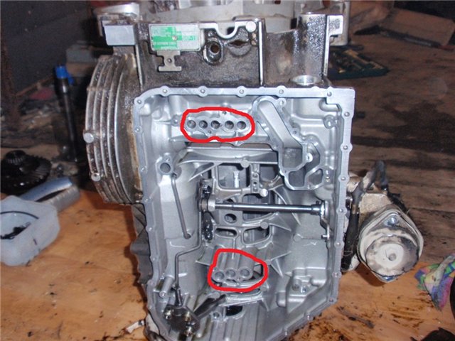

    Цитата Сообщение от DIMON-NV Посмотреть сообщение
    Что за такие страшные резинки тебя там напугали?
    Покажи на картинке.
    Плиту когда снимаешь, там над ней прямо 3 резинки, они утоплены, там спец. инструмент нужен их оттуда выковырять. от возраста они дубеют и соотв. после сборки могут начать осыпаться, крошиться и вообщем творить гадости.
    Superb 2.8 BBG Tiptronic Czech 2002. кожарожа. club card 01058
  4. #104
    03.05.2010
    Россия, Нижневартовск
    1,151
    Получено: 7
    Отправлено: 18
    Резинок там 8 штук.
    Специнструмент делаешь из загнутого и расплющенного электрода.
    А если ты про задние 3 резинки, то их снимать не нужно для промывки плиты...
