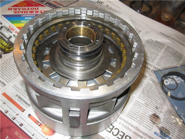

    Спасибо Strelban,тогда померьте внутренний диаметр втулки муфты F , Пожалуйста ,а кольца уже новые.
    а колец у меня ажжж три пары две новых и старые изношены на 3-4 сотки.
    В оообще не понятка шож она подлая в перед то с пробуксовкой.
    В принципе поршень срабатывает , просто шипит из этого цилиндра больше.
    Чем в остальных , Некоторых ваще не шипит.
    Если Вы пришлёте размер Вашей и я попробую сделать приспособку для опресовки только муфты ,можно будет что то понять.
    Померил шо есть ,
    1 Вал 54.63мм
    2 отверстие 55,12мм
    АЖЖ 0,245 на сторону получается КАРАУЛЛЛЛЛ
    Но видимого износа или задиров нет .

    Валера, привет. Не нашли нутромера микрометрического, замерили штангелем - на новом F отверстие 55,4. тефлоновые кольца на валу заподлицо с ним.
    А элипсность какая? Именно на валу, вокруг крайней тефлонки

    Ездил в Питер на пасху заодно отвёз бублик на чистку.
    Всё было зря, грязи нет, накладки переклеивать не надо, поменяли резинку.
    Раз уж вскрыли. Так что собираем дальше , а там как Бог даст.

    Да к стати рисунок контакта во втулке у меня такой же как у Вас.
    С странно приработалось.
