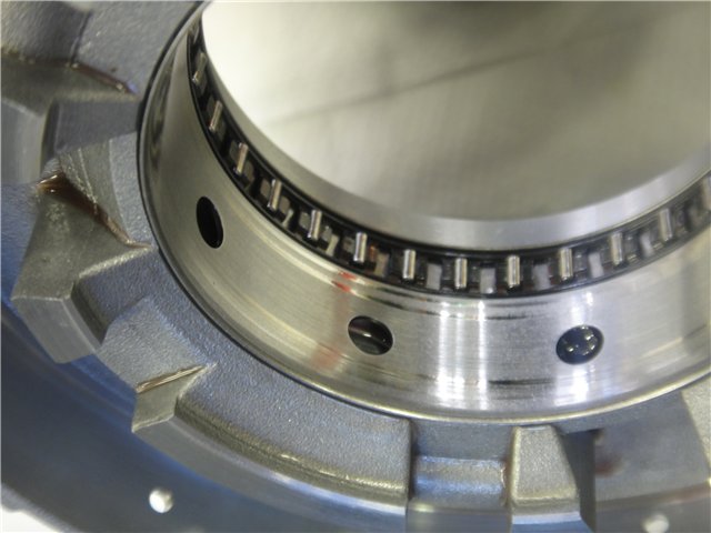

    valery1963, внутри треснувшего барабана обгонка, по каталогу 73.100/120. На твоей фотке из 23-го поста виден ее внешний венец. Вытащи ее и поймешь, что за шипы. Они входят в зацепление с хабом 73.100/110.
    Сжатым воздухом можно будет выявить возможные утечки в цилиндрах и скользящих соединениях до окончательной сборки. Готовую Сборку "D G F" через три отверстия в приливе барабана можно проверить давлением ~ 6 атм, предварительно залив туда немножко АТФ. Переднюю сборку так же, собрав на статоре насоса.
    Напиши почту, я скину из Эльзы инструкции. Или Дмитрий уже отправлял?
    В предыдущем сообщении чет затупил я. Это ж внутренняя втулка в хабе, она не маслоподводящая. так что било ее не тефлоном, а самим промежуточным валом.

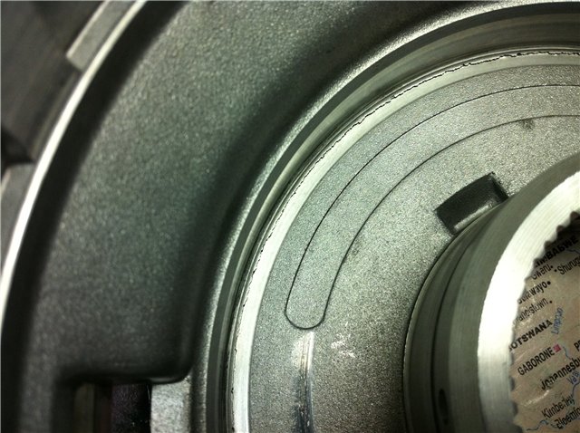

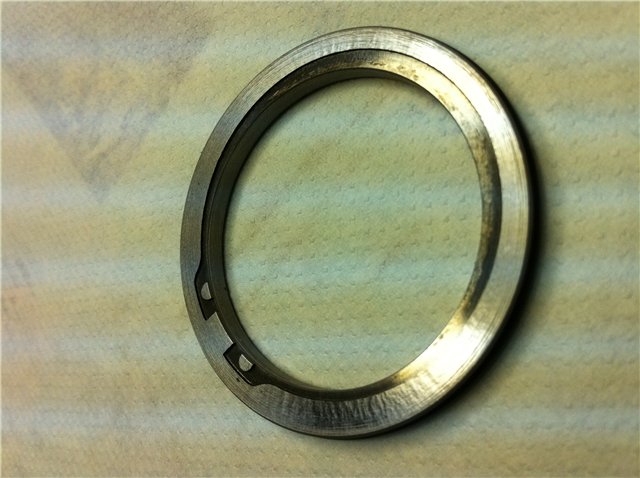

    1 После распресовки цилиндра А в нём была обнаружена трещина!На самом дне, под поршнем ,еле заметная. При этом цилиндр звенел, если по нему ударить.
    И ещё :
    2 Странная какая шайба выборкой или выроботкой??
    Такая вот загогулина.

    Валера,
    любые подозрительные детали меняй!

    1. Шайба действительно оказалась испорченной.
    Причину вижу только в давлении из нутри и постоянном упоре шайбы в стопорное кольцо.
