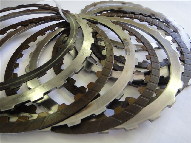

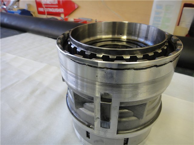

    1 лопнул цилиндр D/G, сразу за стопорным кольцом как обычно, судя по картинкам в интернете.
    2 на латунных втулках следы не равномерного износа, и как мне кажется с синим цветом.
    3 на дисках что стоят между фрикционами есть синие пятна перегрева на расстоянии более 20мм , примерно 4 пятна под 90 гр.

    Какая муфта лопнула D или G?
  3. #23
    25.03.2011
    По научному что с картинки zf
    Называется , цилиндр D 73.010/110

    Значит у тебя и задней не было? D работает только на заднюю передачу. Это болезнь у них, а у меня ломалась G, из за того, как оказалось что заливал масло не правильно.

    В принипе из за этой муфты не долнжы быть проблемы с передними передачами. Посмотри в мануалах где и какая муфта работает. У меня так же первый раз ломалась задняя, так же ломался цилиндр F.

    Дальнейшая вскрытие тела показало правильность предположения о стёртых фрикционах 3-4 передач в ноль.
    И изрядную изношенность 1-2. Если я правильно понимаю , то в режиме кикдауна работает 3-4 передачи в зависимости
    от скорости .
    Других дефектов найдено не было при визуальном осмотре.
    В поддоне была обнаружена сажа от фрикционов и не много пыли на магнитах.

    1 фрикционы куплены зря , так как сравнительные измерения старых и новых показали максимальный износ 0.2мм.

    Посмотри внимательно в мануал, мне кажеться что ты путаешь муфтку D с G. У тебя скорей всего сломана G, так как она отвечает за 1,2,и за 3 передачу тоже вроди, не суть. Главное она работает на передних передачах. А вот муфта D работает только на реверс.

    Bumbox, у него на фотке видно, что D треснул по каёмке стопора. Я склоняюсь, что из-за перекоса хаба (втулку на нем с одной стороны жрало тефлоном и сама трещина с одной стороны) была пробуксовка обгонной муфты Low sprag.
    Давление на цилиндр D не подается при движении вперед, точно. Он задействован через обгонную муфту.
    valery1963, бублик отремонтировал? Осмотри шипы обгонки внимательно и внутреннюю часть D, где они стопорятся. Очень пригодиться компрессор с пистолетом с резиновым коническим наконечником. Все муфты после сборки желательно проверять давлением, как отдельно так и в сборе на валах.
