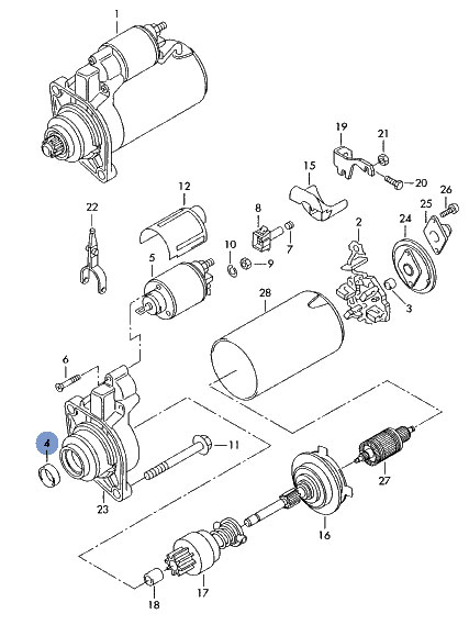

    Цитата Сообщение от IgorKosov Посмотреть сообщение
    Приветствую господа знатоки подскажите есть ли в природе рем комплект для стартера на v6 bbg
    щётки,бендикс,втулки...
    заранее благодарен.
    Неужели никто не знает??? в поиске был ващще ничего не нашёл
    Меня пропустили или нет информации по моему вопросу???
    Если информации нет, мы так и пишем, если ответа нет, значит не заметили вопроса. Написал еще раз, напомнил - молодец
    058911335 - бендикс
    Номеров щеток нет. Колхозить или купить весь узел в сборе 078911209A - щеточный узел
    Какие втулки нужны? Напиши номера по картинке
