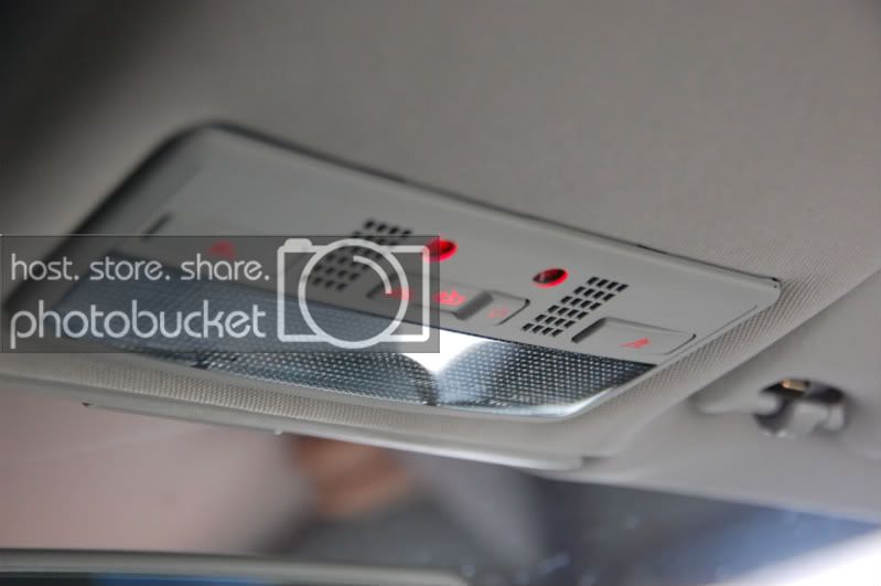

    Добрый день всем.Подскажите пожалуйста номер этого светильника.И подойдет он?а то у меня старого типа

    Vital 86,
    Огромное тебе спасибо!!!

  16. #1816
    20.07.2010
    Рязань
    415
    Отправлено: 5
    Цитата Сообщение от Евгений850 Посмотреть сообщение
    подскажи пожалуйста мне по датчику температуры воздуха G17
    номер и где он находится
    Ссылка
    Находится на передней части автомобиля,его видно за нижней решеткой переднего бампера крепится к охлаждающей трубке ГУРА
