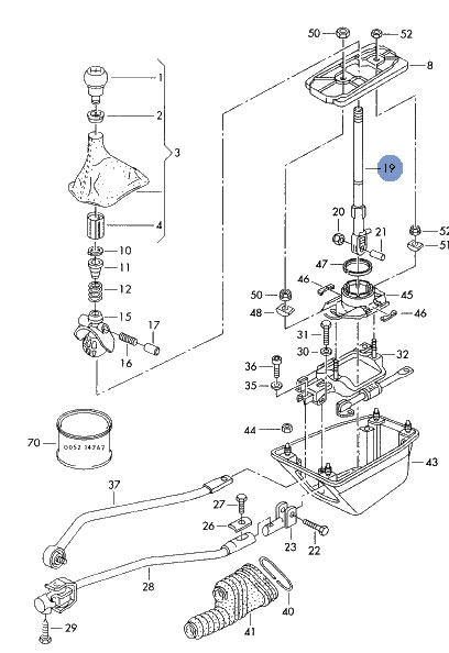

    День добрый! У меня Passat B5 1998 1.8 ADR 5МКПП, пася мне достался "подубитый" (послеаварийный) , восстановил кондёр - все шланги, трубки, компрессор, испаритель, всё поставил и радиатор кондиционера, систему заправили. Сейчас как тачила стартует у меня клима мигает всеми символами, поотдельности и вместе проверял Компрессор и вентилятор кондиционера подключая к аккумулятору напрямую. Вроде и то и другое работает, скорее всего нужно поменять датчик давления кондиционера, хотел узнать его номер.
    Приобрёл для замены "саксовскую" корзину сцепления, диск сцепления, выжимной подшибник - комплектом, нужно ещё главный цилиндр сцепления у меня он подтекает, его код я не знаю.
    В кулисе (рычаг МКПП) тоже есть проблемы рычаг болтается, хочу заменить Шаровую опору рычага МКПП, вместе с пружинной защёлкой и проставкой между рычагом и пружиной. На схеме нашёл что есть 3-и 4-е втулки которые не дают болтаться рычагу вот их коды тоже бы хотелось узнать а так же всех выделенных жирным деталей, заранее спасибо!
    893711118E - Шаровая головка
    Какие еще детали нужны (см. картинку)?
  18. #1718
    05.10.2010
    Красноярск
    [IMG[/IMG]
    11, 16, 17, 21, 47 а что ещё нужно тут заменить чтобы рычаг перестал болтаться?
