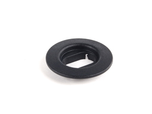

  14. #114
    Touareg Аватар для DEH81
    22.12.2010
    Питер
    2,277
    Получено: 78
    Отправлено: 15
    По умолчанию Клипса для крепления ковриков)
    всем привет! номер для заказа никто не знает???
    Потерялась одна, можно даже с ответной планкой
    номер комплекта их 4-х штук знаю, но это запасной вариант)
    VW Tiguan TDI+DSG7+4x4 2018 VW CrossPolo 1.4 DSG7 2011
  15. #115
    23.11.2009
    Питер
    22,236
    Получено: 3,845
    Отправлено: 86
    Выбирай http://www.passatplus.de/umbauteile/...tten/index.htm

  17. #117
    23.11.2009
    Питер
    22,236
    Получено: 3,845
    Отправлено: 86
    У тебя 3 варианта: или колхозить от B6 (продаются поштучно, номера внизу страницы по ссылке) или купить комплект или тупо пойти в магазин (на рынок) с образцом и подобрать.
    Теперь понятнее?
  18. #118
    22.12.2010
    Питер
    2,277
    Получено: 78
    Отправлено: 15
    Теперь понятнее?
    заколхозить. купить комплект или подбор по образцу это и так было ясно) искался номерок для заказа только одной штучки, я её даже разобрал, но номера не бьются всё равно)
