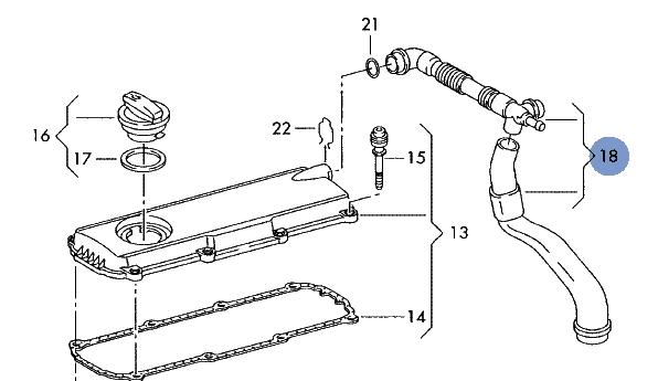

    патрубок картерных гаЗов можно узнать его номерок и как он выглядит??? СПасибо!!!
    Наверное этот:
    06B 103 209 N - Патрубок системы вентиляции

    Наверное этот:
    Да именно он!!!! спасибки огромное!!! его там и невидно сквозь грязь и пыль наверное конец пришёл! хотя сомневаюсь немного может он и должен быть в масле.....!!да а хомутик неставят где он крепится к тройнику(патрубок вентеляции )???
