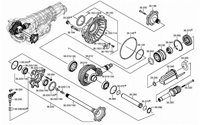

    Это смотря с какой стороны посмотреть. На твою коробку идет не деталь 18A, а деталь 18 по рисунку
    01V409355A - Вал с фланцем.
    Но входит ли туда подшипник - этого я найти не смог В каталоге ZF этой информации тоже нет
    Есть другой вариант. Разборка коробки, снятие подшипника и покупка такого же по размерам. Иногда это значительно проще и быстрее.
    Так вот в том то и дело, что не могу найти подшипник. Говорят, раньше в каталоге было раздельно, а потом объединили в комплект. А тут вообще ни комплекта, ни чего. А под номером 18 вообще может даже только фланец оказаться без вала о_О
    Вот если взять 01V409355B, то это вроде как оно, но в применяемости нет моей коробки, х/з...
    Посмотрел на старой Этке 7.0 (база 712) - все равно комплект.
    Нашел вот такой рисунок твоей коробки:
    Тут четко видно, что фланец идет без подшипника, а подшипник используется 35.010/130
    0735 370 374 - от ZF

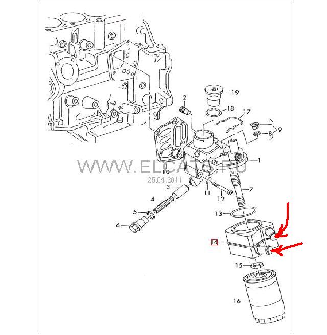

  7. #1067
    Golf Аватар для Goshab
    24.01.2009
    Россия, Нижний Новгород
    910
    Получено: 41
    Отправлено: 10
    Seregas, Привет!! а помоги пожалуйста найти номерочки двух шлангов которые идут от масляного радиатора , ну к которому фильтр масляный прикручивается...
    Вот на картинке я указал стрелочками....
    VW PASSAT B5+ 1.8T AWM Tiptronic 06.09.2002г. Der Wolf оо____оо

    Цитата Сообщение от BLOODY Посмотреть сообщение
    Важно понять подойдёт ли сама фишка(разъем) к проводам ?
    Да, должна подойти. Этот датчик - полный аналог родному 038 906 051 D
    06B121058S + 06B121058 - шланги
