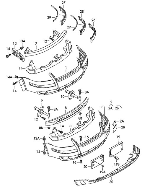

    привет ребят ! подскажите пожайлуста номера ммммм блин не знаю как сказать даже, вобщем такие втулочки пластиковые куда вкручивается саморез для крепления бампера...точнее пластиковых кронштейнов крепление бампера
    На картинке есть?

    Seregas, о, 13а вот эти кажись)
    13а вот эти кажись)
    811807577C - вставка распорная
