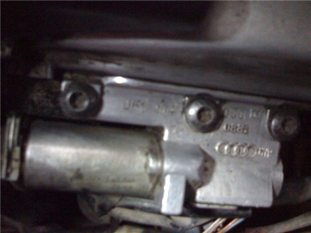

    Нужна помощь? =D
    Какой код Регулятора фаз газораспределения мне заказывать на мой пассат двиг ADR 1997г
    В магазине говорят есть два варианта какой точно они незнают.
    Что делать?
    Фот фото моего

    вот и Леха присоединился
    Смени магазин
    ВИН давай для верности.

    31.10.2010
    Ростов на Дону
    60
    Смени магазин
    С этим сложности, я не москвич, у нас с этим проблемы.
    мой VIN WVWZZZ3BZWE104791

    viv1809,
    058109088E - регулятор фаз.

    viv1809,
    Спасибо
