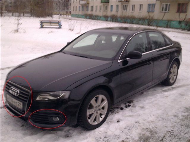

    на новую или из твоей подписи? И наверное лучше бы ВИН
    а что новее есть??? из подписи
    AUDI Q7 NF QUATTRO 3.0TDI Daytona grey

    Цитата Сообщение от varlam-zb Посмотреть сообщение
    1. хром окантовка решетки радиатора
    2. Решетка птф правая
    8K00713602ZZ - хром накладки решетки радиатора
    8K0807682A01C - решетка для а/м с ПТФ (правая)
    8K0807682B01C - решетка для а/м с ПТФ и круиз-контролем (правая)
    Вроде как и без ВИНа разобрался.
    В комплекте есть большая рамка хром????
    в чем разница????
    круиз-контроль установлен дополнительно
    в чем разница????
    Если есть адаптивный круиз-контроль, то второй номерок. Нету - первый
    Не знаю. Рисунки в ЭТКЕ довольно условны.

    вот что мне надо
    это я чтоб лишнего не писать
    varlam-zb,
    твоя
    - Всякое бывало.

    http://www.elcats.ru/audi/scheme.asp...7086&office=ru
    тут по схеме мало похоже на то, что окантовка есть в комплекте
    твоя
    с ней разобрались, огромное спасибо
    помогите еще с окантовкой
    мужики, выручайте, надо ехать заказывать=( чтоб до праздников пришла
    нет её там, по ходу она только с решёткой поставляется
    - Всякое бывало.
    Сча встретил такую же ауди во дворе. Окантовка несъемная. Походу действительно только с решеткой
    я так и понял, заказал решетку, отсюда след вопрос, решетка будет без 8K00713602ZZ, просто окантовку переставить???
    8K00713602ZZ - это хромированные горизонтальные полоски (наклейки) решётка будет без них, их покупают отдельно, получается вот так http://www.audi-club.ru/forum/showpo...&postcount=121
