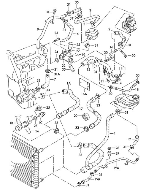

    Приветствую! Подскажите пожалуйста, номер "соединительная муфта на патрубке радиатора". Спасибо.
    На картинке есть?

    На картинке есть?
    похожи 26, но нужны металические в экзисте мне продали пластиковые не те (Зажим крепежный SWAG 32 91 2408). Эти скобы на нижнем и верхнем пластиковом патрубке, патрубки вставляются в радиатр, и крепятся этими скобами, у меня нижняя сгнила.
    А не пробовал оригинал покупать?
    032121142 - защелка
