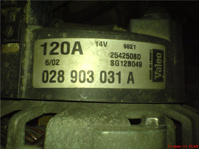

    Серега привет!! Подскажи пожалуйста номерки подшипников генератора. Генератор на фото
    PASSAT Variant (3B6), 2002 г. , 1.9 TDI, AVF, 6МКПП, WVWZZZ3BZ2E388780
    6202.2RSR и 6303.2RSR

    Блин забыл, еще номер щеток на это же генератор подскажи плиз!
    06B903803B - щеточный узел с регулятором напряжения
