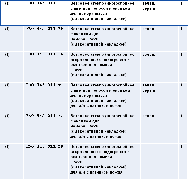

    Лобовое стекло на пассат б5 2004г седан европеец.
    Выбирай:
