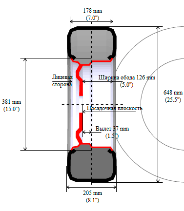

    какие характеристики диска 3B0 601 025 K, размеры, вес и. т. д.?
    Эк, чего захотел
    Диск Wellington 7Jx15 ET37 5x112
    Примерные размеры см на картинке:

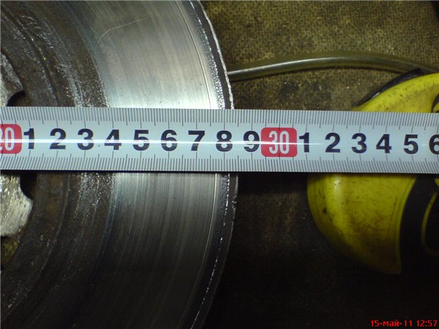

    Не подскажешь номерки:
    1. передних тормозных дисков
    2. передних тормозных колодок (с датчиком износа)
    PASSAT Variant (3B6), 2002 г. , 1.9 TDI, AVF, 6МКПП, WVWZZZ3BZ2E388780
    Привет. Нужен PR-код передних тормозов или скажи диаметр тормозного диска
  4. #7984
    Golf Аватар для SSV79
    09.03.2010
    Украина, г. Южный
    508
    Отправлено: 10
    Эк, чего захотел
    Спасибо ! А какой вес диска, кто то знает?
    вот фото, летом делал, когда шрус наружний менял (так и знал что пригодится)

    Алексей ВЛ, 3B0819704D2AQ - дефлектор правый (красная подсветка)
    kostya227,
    4B0615301B - тормозной диск (288х25мм)
    4B0698151J - тормозные колодки
