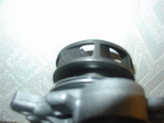

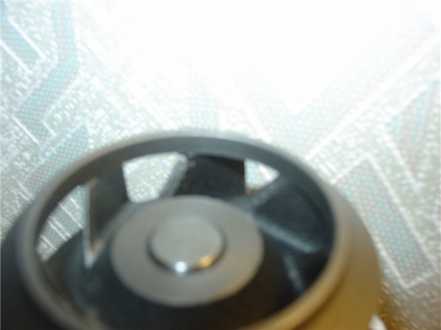

    Может немного не по теме, но не хочется тему создавать. Купил сегодня помпу Колбен и обнаружил то ли скол, то ли еще что на лопасти. В магазине сказали, что это литой чугун и ничего страшного. Хочу спросить совета, действительно ли ничего страшного или это все таки брак?
    Фото не очень получилось, но суть ясна
    passat b5+,чёрный металлик, 2004г. 1.8t AWM 170 л.с. на ручке.

    Серега82,
    вообще это заводской брак, но не критично. крыльчатка пластик?

    Цитата Сообщение от Maksimus Посмотреть сообщение
    крыльчатка пластик?
    Судя по фото и по
    это - чугуний
