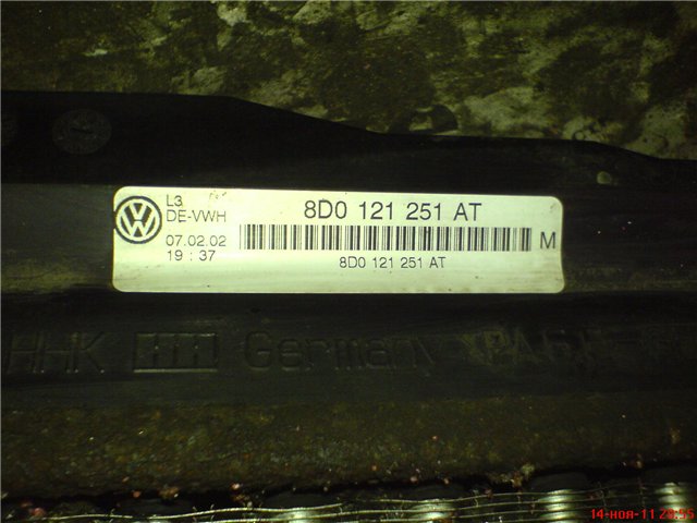

    8D0121251P - радиатор
    вчера снял радиатор с машины и вот какой номер на нем нашел 8D0121251AT. А я уже заказал по номеру который ты написал, надеюсь разницы нет между ними или есть?
    нет разницы, там просто были многочисленные замены номеров, сейчас именно
