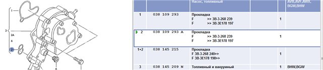

    Поясните, почему по Экзисту номера 038109293 и 038109293A бьются как "прокладки ГБЦ", мне нужна под вакуумный насоси в чём отличия той, что с буквой А (стоит в 3 раза дешевле)?

  18. #638
    02.08.2007
    Россия, Сургут-Краснодар
    17,409
    Получено: 2,516
    Отправлено: 4,977
    это вопрос к ним
    тебе обе нужны
