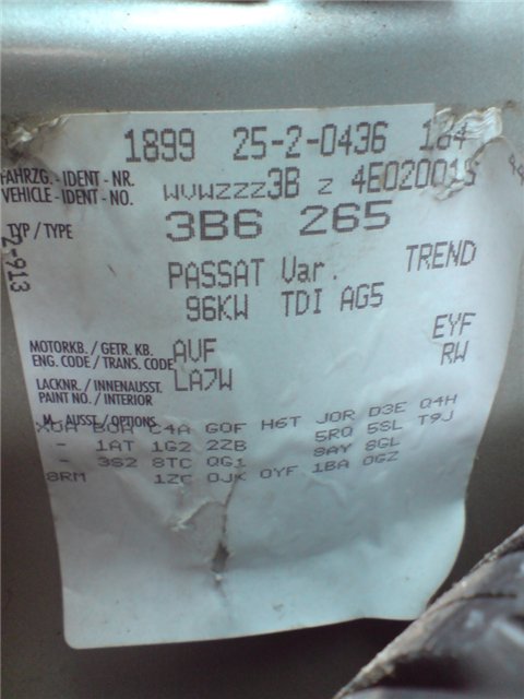

    Зависит от PR кода тормозной системы. Смотри или в расшифровке ВИНа или на стикере в нише запаски

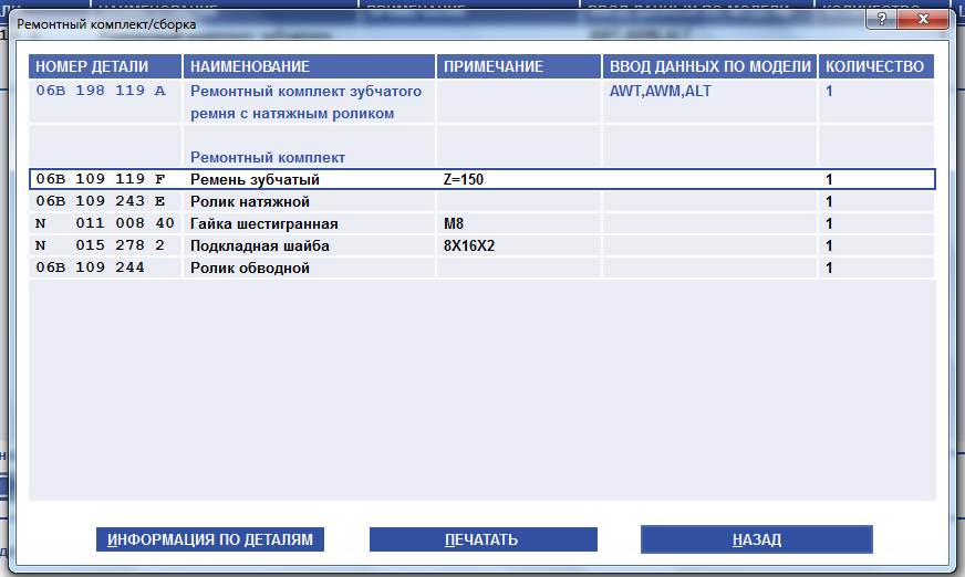

    Парни, а можно еще номерочки ГРМ-а на мой автомобиль.., только не комплектом, а по отдельности .., ремень.., ролик натяжной, и номер Демпфера устр. натяжения ремня , ну и что там еще идет...,
    я лучше картинкой
    и 06B 109 477A -натяжитель ремня ГРМ
