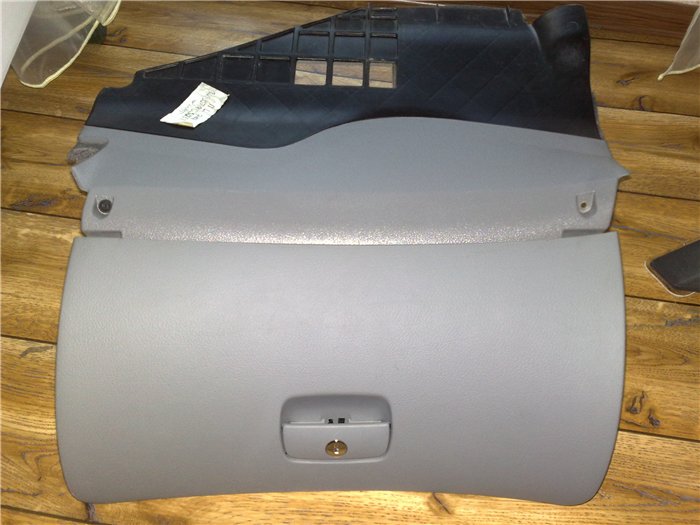

    Цитата Сообщение от Xameleon Посмотреть сообщение
    ПРО-ДА-Ю :-)
    в таком бардачке ручка открывания отдельно продается? Если да, то какой у нее номер. Цвет как на фото.
    P.S. И чтобы была без замка под ключ?

    Цитата Сообщение от okshish Посмотреть сообщение
    но забыл добавить что заглушка серого цвета.Какой номер у серой.
    Это и есть темно-серый
    Нет, не продается
