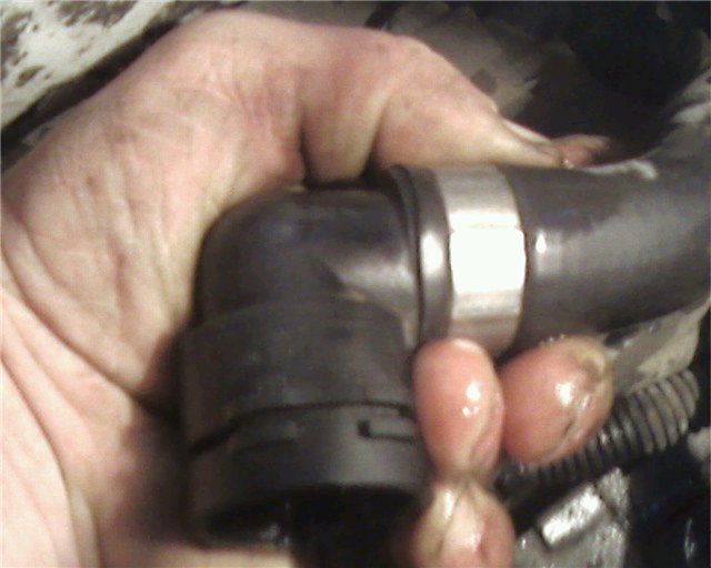

    Seregas, Вот более подробные фотки узла,на пластиковом патрубке маркировка-CotiTech-RSS NW 16-90 PASS GF 30 [COLOR="Green"]
