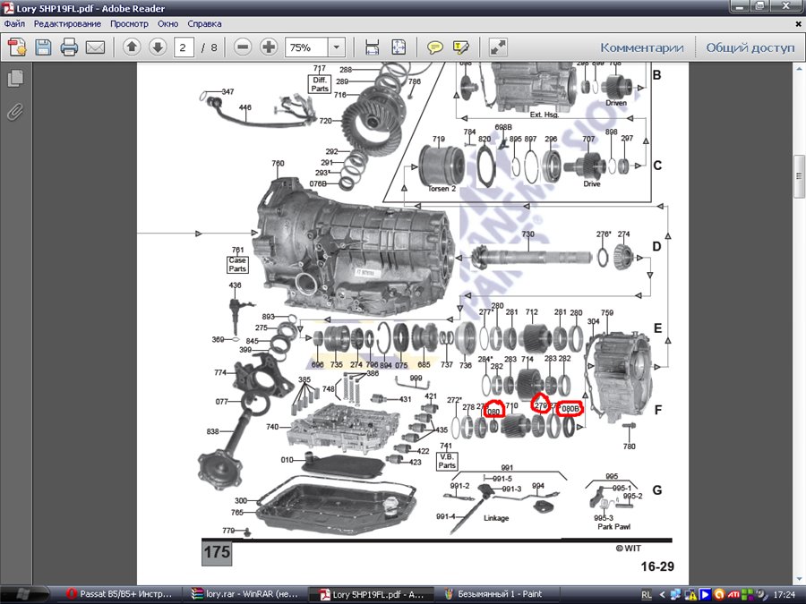

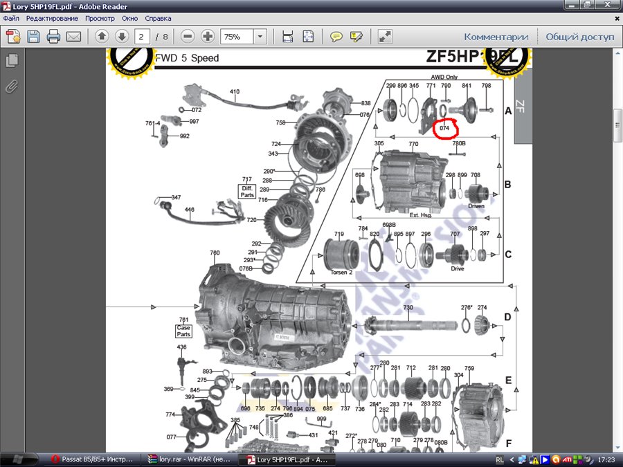

    Seregas, Серёж привет!
    Подскажи вот по этим деталькам ? Сальники коробаса АКПП и подшибники.

    Цитата Сообщение от Захаркин Андрей Алексеевич Посмотреть сообщение
    Серёж привет!
    Привет. Сальник на верхней картинке (074), это 018409399B.
    Остальное поищу.
