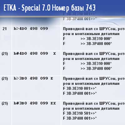

  19. #439
    18.05.2010
    Челябинск
    220
    Получено: 7
    Отправлено: 9
    Seregas, доброе утро.
    Вот картинка с моей ЕТКИ. (мой вин wvwzzz3bz3p388629). Не могу определиться с гранатой. Что делать? помогите.
    B5+, 2003г. , 1.8t , AWT ,серебристый, highline
  20. #440
    23.11.2009
    Питер
    22,236
    Получено: 3,845
    Отправлено: 86
    а бывает коврик резиновый водительский отдельно, а не комплектом все?
    Нет, не бывает
    Базы старые. У меня база 851
    Тут только один верный способ - снимай гранату и считай кол-во зубцов
    Ну и обнови базы.
