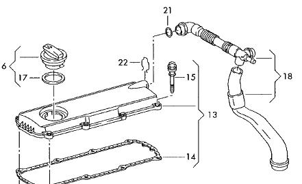

    Это такой тройничек, он вставляется в воздушный патрубок, который соединяется с дз и от этого тройничка идут две трубки, одна походу на вентиляцию картера-там как юбочка резиновая идет вниз.
    Вот схема твоей вакуумной системы. Есть он?

  15. #4395
    06.02.2011
    краснодарский край
    184
    Seregas, Проблема в том, что мне нужна не трубка, а та фигня на которую она надевается она как тройник блин, этот тройник втыкается в патрубок, идущий к дз, где его купить? ума не приложу
    Эта картинка не поможет?

  18. #4398
    06.02.2011
    краснодарский край
    184
Размер: 35.3 Кбвот это похоже

    Отправлено: 86
    вот это похоже
    Это идет все комплектом под одним номером 06B103209N
  20. #4400
    06.02.2011
    краснодарский край
    184
    А-а-а... вот оно че! ГЫ! спасибо А то я вчера дросель снимал и сломал тонкую трубочку на этой фигне
