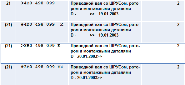

    Что имеем: B5+/AWT/2003г. дата выпуска 7.03.2003 (выпуск после 20 го января 2003гда) и задорно хрустящие гранаты.
    Установил и пользуюсь ЕТКА самостоятельно и вот зашел в тупик.
    Смотрю иилюстрацию 407-66, на ней под номером "21" стоит "старая" граната 4d0498099 с пометкой "F >>3B-3P408000",
    а под номером (21) "новая" граната 3B0 498 099 E с пометкой "F 3B-3P408001 >> *".
    ВИН моей машины wvwzzz3bz3p388629 кончается на 3P388629 тоесть до 3P408000 и значит моя граната "старая",
    НО по статье в БЗ машина после 21 января и моя граната "новая"!!!??? или я неверно трактую эти цифры? как быть? как разрешить дилемму! помоги узнать истнный номер!
    Заранее с благодарностью!
    B5+, 2003г. , 1.8t , AWT ,серебристый, highline
  16. #416
    23.11.2009
    Питер
    22,236
    Получено: 3,845
    Отправлено: 86
    Не знаю, где на данной иллюстрации ты нашел ВИН
    У меня и ЭТКА 7.0 и ЭТКА 7.2 четко указывают на дату выпуска
    По твоему ВИНу четко пробивается ШРУС нового образца 3B0 498 099 E

    Seregas, спасибо за отзывчивость! я может просто неправльно трактую цифры. в таблице справа от иллюстраций есть столбец "наименование". и там написано:
    "Приводной вал со шрусом, ротором и монтажными деталями и смазкой
    F >> 3b-3e 310000*
    F >> 3b-3p 408000 ".....я трактовал эти цифры как последние цифры вина....я заблуждаюсь? они то меня запутали!))) что за цифры?
    Нет, не заблуждаешься. Какая версия ЭТКИ и какой номер обновления стоит?

    Seregas, дома на нетбуке етки нет, она на офисном компе. завтра с утра выложу такой-же "снимок" своей таблицы.
    и еще такая информация которая шибает мне по мозгу: в прошлом году мне мыли гранаты (знаю что фигня, но хотелось чуда)))...так вот у парней знакомых в автосервисе были Б/У оригналы с пассата APT 2000 года. по началу они хотели поставить их мне за так, но оказалось что мои гранаты большего диаметра и вообще "мощнее" тех что у них были. сейчас смотрю ЕКЗИСТ там на 2000 APT идет граната D=88мм.....как бы есть подозрение что моя D=98мм, а это "старая" граната....... хоть со штангилем лезь и мерь, ток чо там намеришь не разбирая.
