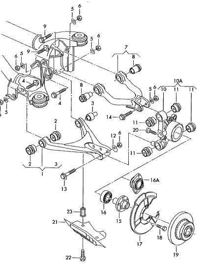

    Да хрен знает, что они имели ввиду. Передняя подвеска-то одинаковая, что на переднем приводе, что на полном...
    Может как раз опорный подшипник?
    Так я имею ввиду заднюю подвеску, может это втулки стабилизатора?
    Вот картинка твоей задней подвески:
    Уточни у сервисменов, что имелось ввиду
