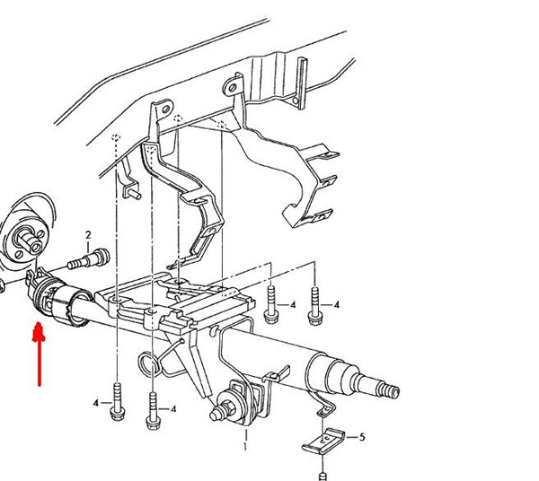

    Получено: 7
    Ребяты, никто не знает размеров крестовины рулевого вала ? (то что она меняется с рулевой колонкой в сборе знаю)
