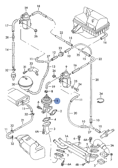

    Подскажите пожалуйста номер детали - электромагнитный клапан управления EGR. Все пытаются всунуть газораспределительный клапан но это не он насколько я понимаю. В ремонте сказали что нужный мне клапан стоит около 2000. Спасибо!
    Определись, что именно тебе нужно?
    №1 - Клапан ЕГР (от 5 000 неоригинал)
    №9 - Пневматический клапан для клапана ЕГР (от 2 000 неоригинал)
