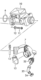

    Воздуховод от воздушного фильтра
    Вакуумная система:
    Seregas, еще раз спасибо Вам за помощь... Странно это все как-то... у меня из шланга №7 в схеме воздуховода от воздушного фильтра еще шланг выходит и идет к впускному коллектору... придется его медью колхозить...
