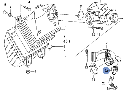

    Добрый вечер! Это снова я
    Подсказали мне по шлангу, большое спасибо уважаемому dashtorm за помощь в определении сломанного паршивца
    Теперь поспрошаю тут: Подскажите пожалуйста номерок тройника, один конец которого идёт на клапан 3B0128101 около масл.заливной горловины, другой к форсункам во впускном коллекторе, около топливной рампы, а третий на "шланг забора воздуха" (3B0 129 615C)
    Хм... Ну не вижу я тут тройника
    №22 - это 3B0128101
    №7 - это 3B0128101

    Seregas, вот что мне пишет dashtorm :
    Цитата Сообщение от dashtorm Посмотреть сообщение
    Dilandau, поищи на форуме "перекличка владельцев VR5", покапаться придётся, но там схемы есть. Я тебе пишу как у меня разводка идёт от этого шланга. По схеме там ещё какой то воздушный клапан стоит 077133517С, у меня его нет. Или тоже где то висит, завтра поищу. Здесь его номер 22. 21идёт на "шланг забора возд." 20 тройник,о котором я писал.
    Вложение 29894
    Блин, мозг сломал уже с этим шлангом.....
    VW Passat 3B5 Variant 1999, AGZ VR5 2,3л, МКПП
    По поводу тройника - я его номер тебе написал еще в самом первом сообщении, когда ты выкладывал все фотки.
    На всяк случай напомню: 3B0133518A

    Всем еще раз доброго времени суток. У меня хорошая новость - нашел я эту сломанную трубку, по месту слома, и даже "подколхозил" на время Но на перспективу все равно нужно ее будет заменить так как она от времени рассохлась и сейчас хрупкая стала очень. Собираюсь заказать в экзисте. Вот как все оказывается было:
    Вот соединение гибкого шланга с "шлангом забора воздуха" (3B0 129 615C)
    Вот соединение гибкого шланга с искомой, прежде сломанной, трубкой, идущей к впускному коллектору:
    Вот собственно, эта самая трубка, идущая к впускному коллектору:
    Продолжение:
    И еще:
    Так что, там все-таки не тройник, а простая трубка. Подскажите, пожалуйста, номер этой трубки... Заранее премного благодарен...
