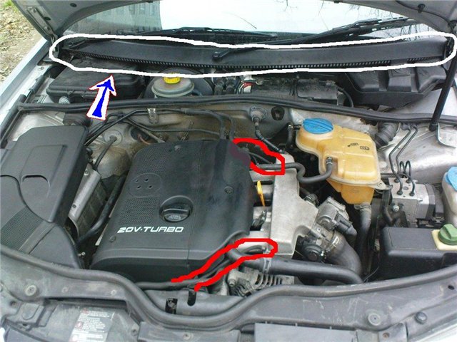

    Привет!
    Ребят, подскажите, что это за 2 шланга, какие их функции? И подскажите, пожалуйста, их номера и номера их хомутов.
    Заранее спасибо!
    (Фото не моё, но думаю, хозяин не в обиде)
    Нижний к клапану байпаса (управление турбиной) - N10196502 (бухта 5 м.) + N10091101 - хомуты
    Верхний к РДТ - N02035327 (бухта 5 метров)
